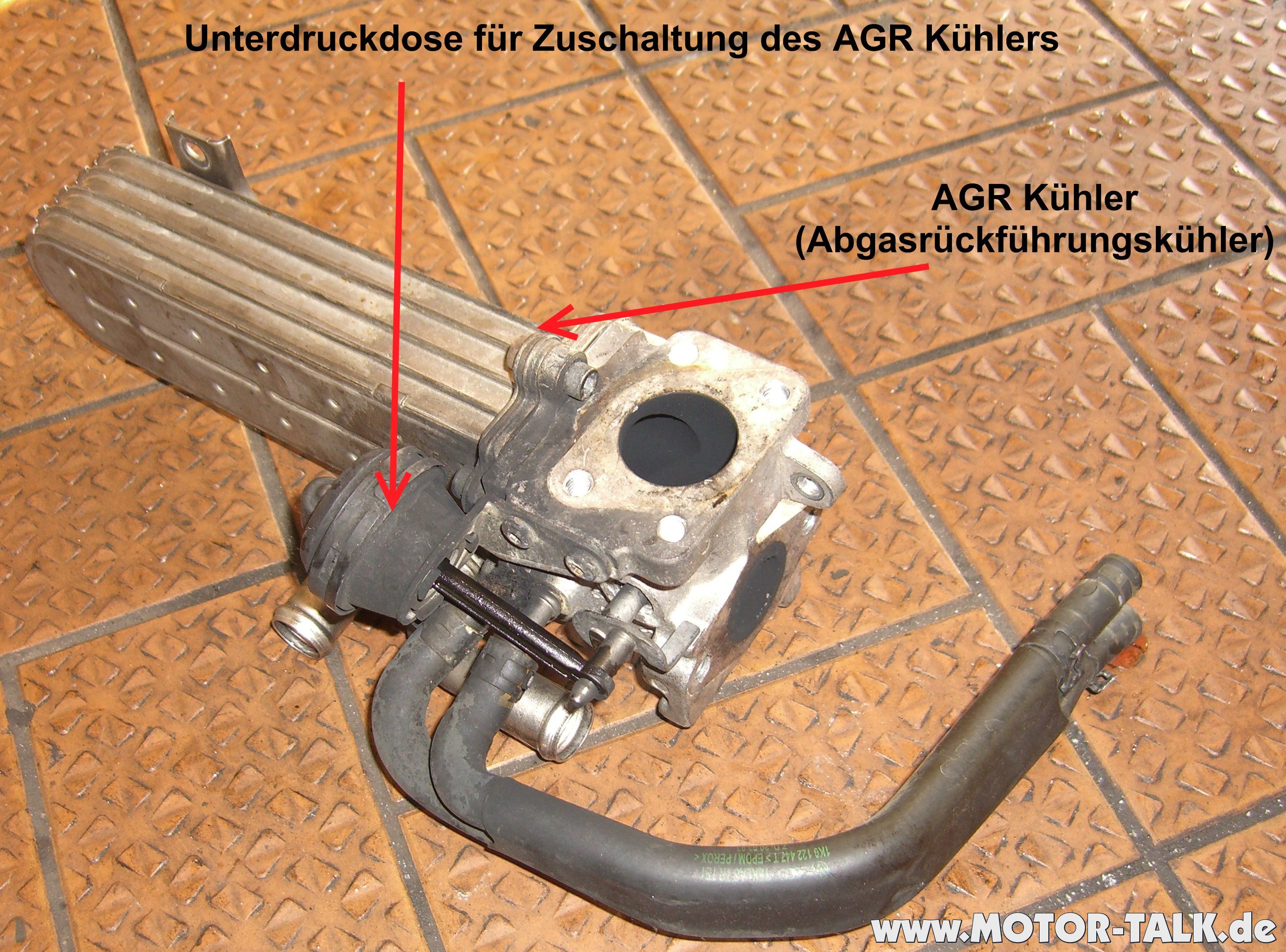

Hi @H4NC,
das muss nicht zwingend der ZK sein.
Es gibt auch andere Fehlerquellen (ZKD, AGR-Kühler [ 301 Moved Permanently] etc.)
mfg
anu
EDIT: Wegen dem schlechten Anspringen: Schau' erstmal alle Temperatursensoren/-geber durch und/oder die Batterie und/oder den Anlasser.
@Anu
Temperatursensor wurden schon getauscht, Batterie wurde geprüft, Kann ja schlecht der Anlasser sein(wegen Wasser verlust), weil er ja sonst gut anspringt. Nur morgens halt schlecht. Wie prüfe ich den AGR Kühler?
Scherzkeks - Anlasser wegen schlechtem Anspringen :tongue:
Wie man den AGR-Kühler prüft, kann ich jetzt auch nicht sagen.
Ich frag mal: @Raoul, @smhb0310 !!
mfg
anu
Soviel ich weiß, wird eine Druckverlustprüfungen vorgenommen. Dabei wird der Abgaskühler auf Dichtigkeit gecheckt.

die prüfen die kühlung vom agr ventil so,es wird ein blättschen zwischen gelegt und das fzg lassen die laufen,und wenn es feuchtigkeits spuren gibt auf diesem blättschen das ist es der kühler.
aber ich tippe auch auf zylinderkopf,das war auch ein grund für mich wieso ich mir keinen 8p a3 gekauft habe.
