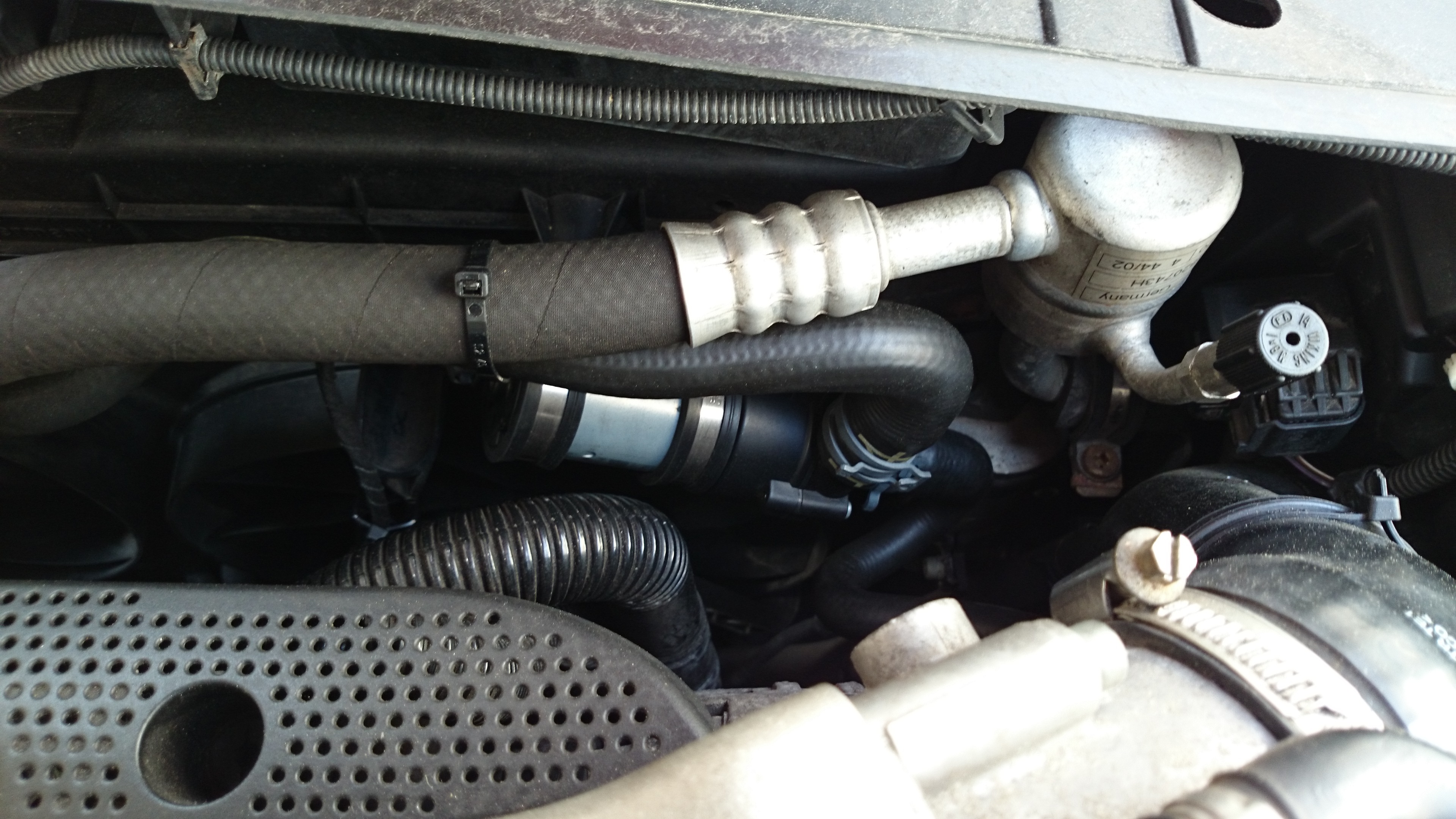

Werde mich in den nächsten 2 Wochen mal dranmachen alles einzubauen, allerdings hätte ich noch eine Frage bezüglich des Wasseranschlusses, und zwar:
wo genau muss der Abgang bzw. der Schlauch nach dem Turbo zur Pumpe hin, bei mir kommt eine Leitung vom Turbo und eine vom Wasserbehälter diese gehen über ein Y-Stück in einen Schlauch der unter die kleine Motorverkleidungen läuft (ich denke in den Motor) hab mal auf die schnell ein Foto gemacht.
Hast Du die original Schläuche benutzt, wie ich in der Wiki geschrieben habe?
Machst Du mal bitte ein Bild vom Ausgleichbehälter und Turboanschluß.
Hab die Schläuche aus deinem Wiki Eintrag alle bestellt werden aber voraussichtlich morgen erst geliefert, sind im Rückstand.

Hi hab heute alles fertig bekommen :slight_smile:
allerdings hab ich ne kleine Frage bezüglich des Wasseranschlusses der Pumpe, ich habe es angeschlossen wie auf dem Bild zu sehen (vom Turbo kommend unten in den Eingang und seitlich raus an den Kühler), und wollte fragen ob das so richtig ist, da auf deiner Skizze in der Wiki die Pumpe genau andersrum im Wasserkreislauf hängt (vom Kühler kommend unten in den Eingang und seitlich raus zum Turbo). Vieleicht kann sich ja @Norman6NF auch dazu äußern.
Außerdem würde mich interessieren wie ich kontrollieren kann das die Pumpe auch Wasser fördert, da ich im Ausgleichsbehälter keinerlei Wasserbewegung feststelle wenn sie läuft.
Ich habe die Pumpe auch so eingebaut. Laut der Anleitung müssten die Schläuche genau andersrum. Macht für mich aber keinen Sinn da die Haltepunkte vorgegeben sind und die Schläuche von der Biegung her nur so dran passen.
Ich hatte irgendwo auch ein Bild gefunden aus dem Audi Rep-Leitfaden. Da war das auch so dargestellt.
Bei mir hat es ewig gedauert bis die dünnen Schläuche entlüftet waren. Erst dann hat die richtig gefördert.
Weis du noch ungefähr wie lange ?
hab schon 50km hinter mir und immer noch nichts, hab Angst mir eventuell den Turbo abzuschießen durch die nicht richtige förderung.
Woher weisst du denn das die Pumpe nicht fördert? Im Behälter sieht man davon nix. Die Förderleistung ist einfach zu gering. Zumal die Wasserpumpe steht. Da kommt aus dem kleinen Überlaufschlauch eh nix raus.
Ich hab das bei mir geprüft indem ich den Motor früh kalt gestartet habe und nur ganz kurz hab laufen lassen. Dann fängt die Pumpe an zu fördern und man merkt sofort wie warmes Wasser vom Turbo Richtung Kühler gepumpt wird.
Wie meinst du das "die Pumpe steht", bei mir läuft die Pumpe sofort mit der Zündung an und läuft auch immer mit.
Hab den Schlauch der an das T-Stück vor dem Kühler geht abgemacht und da kam kein Wasser obwohl die Pumpe läuft.
Auch der Schlauch nach der Pumpe wird erst warm wenn der Motor bzw. die Tempanzeige im KI schon was anzeigt.
