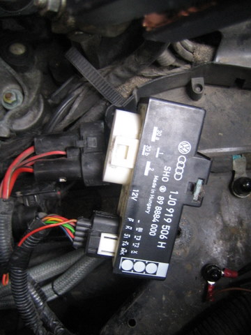

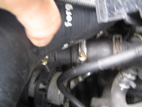

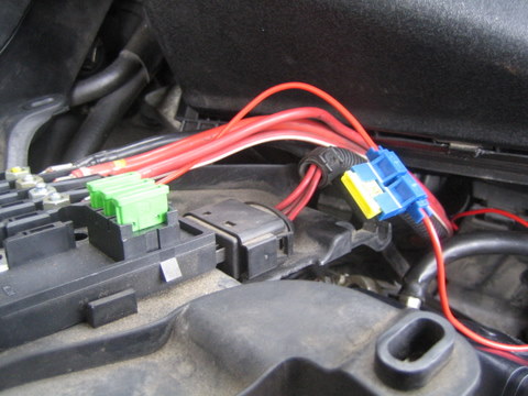

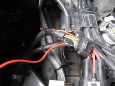

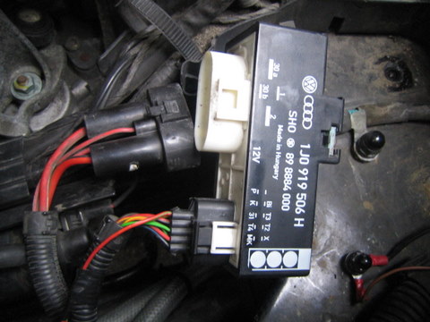

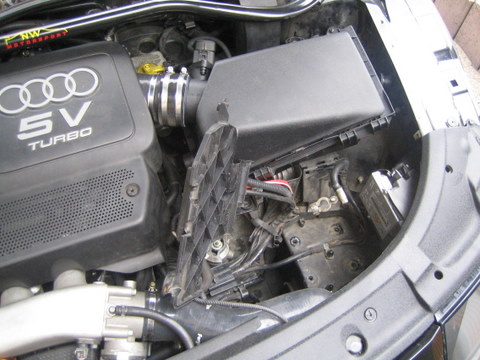

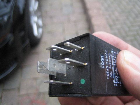

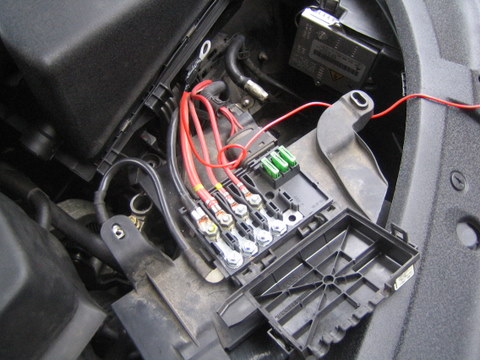

Die Pumpe ist an o.g. Relais angeschlossen und läuft endlich.
Den Anschluß hat ein Freund von mir gemacht.
Er schreibt mir mal auf, was er wie geklemmt hat und ich setze es dann hier rein.

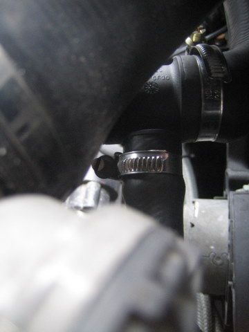

Anbei ein paar Bilder.
Genauen Bericht schreibe ich dann nächste Woche, bin schon wieder auf'm Sprung.
LG Tommy

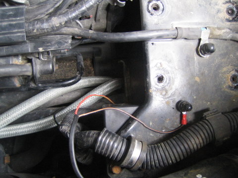

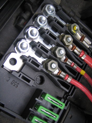

noch zwei Bilder. Das eine Bild zeigt den Masseanschluß. Darüber kommt die Batterie.

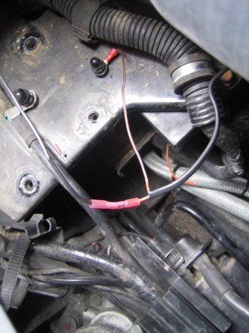

man erkennt echt wenig, wenn ich es selbst verstehe bringe ich Ordnung rein. Ach, die Pumpe läuft 12 Minuten nach.

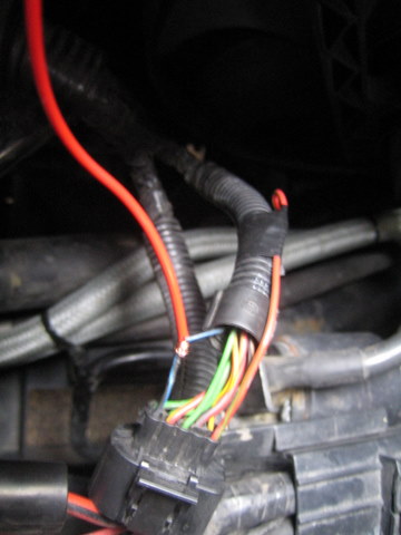

Das Bild jetzt zeigt das Zündungsplus, genommen am J293 (schwarz/blaue Kabel)
Boa entlich mal was brauchbares wo ich auch verstehe:dafuer: wenn das ganze jetzt noch gut verpackt und geschrieben ist kann ich mich endlich mal daran machen das teil einzubauen:hurra:

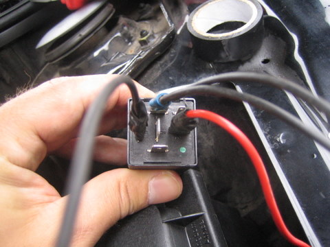

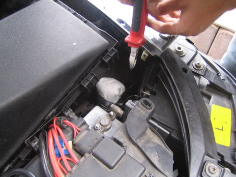

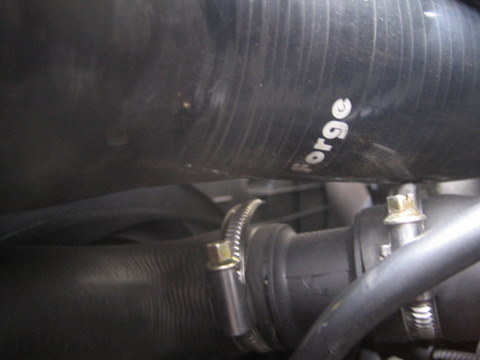

ich habe leider von meinem Kumpel immer noch nichts detailliertes bekommen, aber hier einfach noch ein paar Bilder
0398840001191081937.jpg 0228830001191420285.jpg 0305483001191420258.jpg 0182849001231505226.jpg 0376152001191420227.jpg 0376157001191420211.jpg 0637757001191420202.jpg 0515987001191420193.jpg 0147359001191420182.jpg 0009116001191420175.jpg 0570815001191420163.jpg

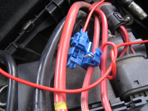

Ich habe meinen Freund gerade mal angerufen.
Also, er hat folgendes gemacht:
pin 2 auf Dauerplus 30, das heißt Dauerstrom von der Batterie mit einer 5 Ampere Sicherung (auf den Bildern oben das rote Kabel mit dem blauen Ding)
pin 3 ist Zündungsplus 15, das heißt ein Kabel an das schwarz/blaue Kabel des J293 Steuergerätes
pin 4 nicht angeschlossen
pin 5 nicht angeschlossen
pin 6 Masse 31, nimmt man einfach an einem Karosserieteil(minus)
pin 8 ein Kabel zur Pumpe (plus)und ein weiteres Kabel vom Minuspol der Pumpe wieder an Masse der Karosserie
Hoffe, ich konnte helfen.
Ach, das kleine weiße Päckechen neben der Batterie ist das eingepackte Relais.
Ich weiß, dass das ganze eine Bastelllösung ist, war mir aber egal, hauptsache jetzt funktionierts endlich.
LG Tommy Schwanekamp

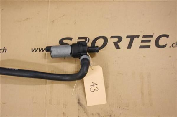

Hat der S3 nicht zwei solche Pumpen verbaut? Wenn ich mich Irren sollte lasse ich mich gerne belehren. Habe mir beim Edeltuner SPORTEC Schweiz jetzt zwei solche Pumpen (078 965 561) die schon ein paar Schläuche dran sind gekauft! Occasion versteht sich. Solche Sachen die nach den Umbauten übrigbleiben verschachert SPORTEC auf Ricardo.ch (eBay in der Schweiz).
Hat bis jetzt nur einer hier die Nachlaufpumpe zum funktionieren gebracht? Würde es schätzen, wenn es noch mehr Infos geben würde!?

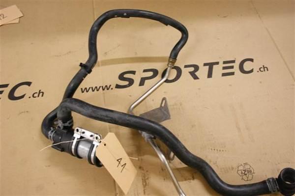

Hier noch 2 Bilder der Pumpen, kann mir vielleicht eine sagen um welche Schläuche es sich auf den Bildern handeln?
Gruss Michitwo
die großen 1,8Ts (210PS, 225PS, 240PS) haben eine Nachlaufpumpe, aber keine zwei.
Bild 1:
das Rohr mit dem Metallstück ist die Seite, die direkt an den Turbolader kommt und das T-Stück am anderen Schlauch kommt in die Leitung oben beim Wasserkühler.
In diesem Topic hatte ich glaub ich mal ein Bild eingefügt, wo ich die Pumpe und Schläuche eingezeichnet hatte
EDIT: hier der Link zum Bild: http://www.a3-tom.de/sonstiges/zuwapu.jpg
Ich habe mir ja den Schlauchsatz vom Automatik gekauft, wie ich in der http://www.a3-freunde.de/wiki/Zusatzwasserpumpe damals auch aufgeschrieben habe. Hatte das ganze mit A3-Tom und einigen anderen hier zusammengestellt.
Wie auf dem Bild von A3-Tom zu sehen ist der Verlauf beim kleinen 1.8T K03 etwas anders.
Bei dem Automatik ist ein anderes T-Stück, da es direkt vorne kurz vor dem Kühler nach links weg geht zur Pumpe.
Der Lader wird beim AGU etwas anders mit Wasser versorgt, daher gibt es oben beim Ausgelichsbehälter ein T-Stück, wo man den Wasserverlauf abändern müsste.
Problematisch fand ich damals den Anschluß an den Turbolader, da dort wenig Platz ist um den Wasserschlauch am Zahnriemen zu verlegen.
