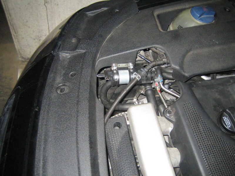

hier mal ein Bild
Wenn ich das richtig sehen, ist das der geleiche/selbe Halter.
Du hast die Pumpe an der S3 Abdeckung befestigt oder?
Das kann ich mit den original Schläuchen nicht, hier schon mal ein großer Nachteil!

Ja, die Pumpe ist einfach an der Serienabdeckung angeschraubt.

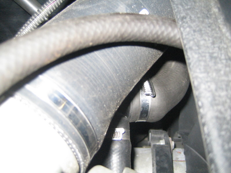

Zum Kühler bin ich dann einfach unter der Ansaugbrücke durch.
Ist übrigens ein 99er TT mit Ansaugbrücke vom BAM.

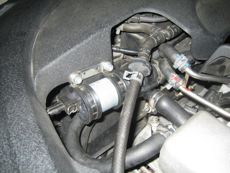

Hier von der anderen Seite, kurz vor dem Kühler.
Ach ja, ein T-Stück brauchte ich auch noch.

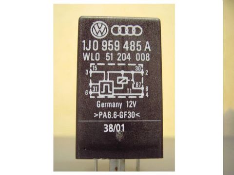

Kannst du mir mal die Teilnummer sagen?
Hier ein Bild aus dem Netz.
Der Teile Typ von VW hat vergessen eins für mich zu bestellen.
Bin jetzt 14 Tage in Urlaub und lass das Relais dann bei VW einbauen.
