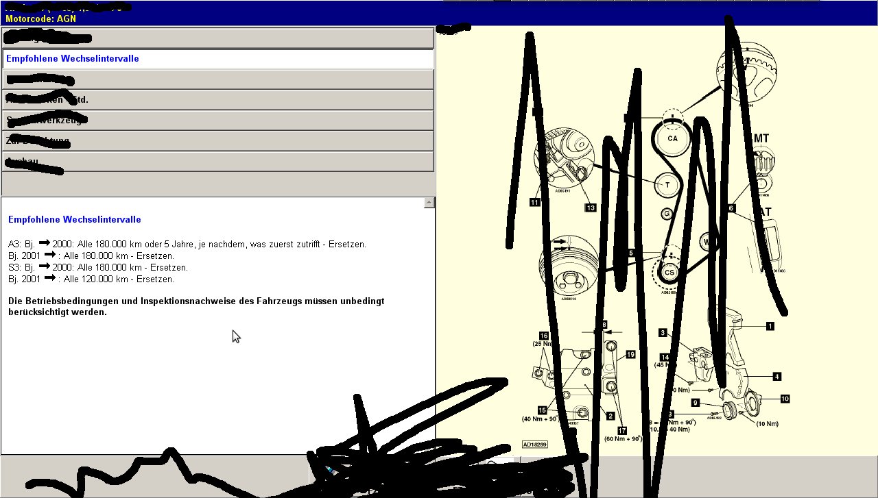

Hier :
Ich habe es GANZ OFFIZIELL in einem "Bekannten " Werkstatt Programm gefunden, daher sollte das Fragen und raten nun ein ende habe, ich hatte also recht mit meiner Prognose :wink:
ALLE 5 JAHRE
Naja,Meister…nicht so ganz,grins :crazy:,das Fragen (und Raten) geht weiter.Verstehe ich das richtig,daß die zeitliche Wechselempfehlung von 5 Jahren nur bei Modelen bis Bj.2000 gegeben wird und ab 2001 rein nach Laufleistung geht?
jo…allerdinsg sollte das den wert 5 Jahre bestätigen…an den riemenund motoren hat sich NICHTS geändert…daher könnt ihr mir glauben, 5 jahre ist das maß der dinge, alles andere wäre jetzt noch totaler quark!
Da sich weder die Motoren noch die Riemen geändert haben in der Baureihe A3 8L gilt das fuer alle Motoren und alle Baujahre…Max 5 jahre, und so lernte ich es auch… wollts nur mal posten damit mans mal schwarz auf weiss lesen konnte das 5 jahre nicht aus der luft gegriffen sind.
