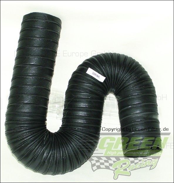

Was haltet ihr von dem Schlauch?
btw. den hier:
ich mein jetzt vom Temperaturbereich?
Bis +50° dürfte doch normal reichen, zumal die ja dauernd durch die Ansaugluft gekühlt werden oder?
Ansonsten muss ich mal bei Stahlgruber anrufen wegen dem Alu-Flex-Schlauch…
Das müsste schon reichen, weil es geht ja nur um die Ansaugluft.
Aber ich denke, der erste Schlauch tut es voll und ganz. Würde ja auch n Aluflexrohr tun. Ich würde das billigere von beiden nehmen. Man hat ja kein Druck oder Vakuum auf dem Schlauch. Von dem her. :bummsen::coolr:
Gruß Jan
Ja die müssten auch gehen, solange sie halt ne Verstärkung haben, dass er sich doch nicht zusammenzieht. Nur bei den ganz dicken ausführungen könnts ein wenig eng werden mit dem Verlegen!
Ja das sind ja extra Schläuche zum "saugen" die halten bei 80mm über 1,5bar Unterdruck aus…
Wegen den Temperaturen dacht ich eigentlich obs in Motornähe ned zu warm wird aber ich werds eh neben der Batterie verlegen… dann werd ich mal testen wies funzt mit dem Schlauch…
Der Vorteil gegenüber den Flexschläuchen ist halt das sie innen nicht gewellt sondern glatt sind -> keine Verwirbelung…
Zudem kann man sie beim verlegen auch ein wenig biegen und drücken ohne das sie gleich knicken…
Sodala… :happy:
Hab mir jetzt den oberen Schlauch bestellt…
2m müssten für mich und nen Kumpel (Mazda 323 2.0 V6 mit Green-Twister) reichen…
Werd am Wochenende das Teil mal einbauen und zwar so das er von der Stoßtstange bis vor das original Ansaugloch geht. Der Sound ohne den "Stutzen" der in den Kotflügel geht ist nämlich richtig geil… ein schönes brabbeln und röcheln bei ~2000 U/min das sogar bestehen bleibt wenn man vom Gas geht nur nicht mehr ganz so laut wie bei Vollgas… denk mal das liegt daran das der TDI keine Drosselklappe hat und dauernd saugt… hört sich an wie ein dezenter Sportauspuff ^^ :biggrin:
Habe bei mir diesen hier verbaut! Passt perfekt in den originalen Luftfilterkasten!
http://www.4force.de/shop4//product_info.php?info=p35101_Kaltluft-Ansaugschlauch-NEOFLEX--D-80mm--Laenge-1-Meter--schwarz.html&XTCsid=b783d68544a7c4b2977a0689b353b829
@jeknight
Bei Stahlgruber ist er günstiger.
Der Stahlgruberschlauch kostet in 80mm 12,36€ der Meter und hat die Nummer 291 7926 Flex-Schlauch 80mm 91 50 8471 EAN:4012588071187
Hat jemand den Schlauch schon drauf gemacht? Also ich bin mit dem Sound in Verbindung mit der BMC höchst zufrieden!
Also habe den schlauch schon drauf! klanglich habe ich keine veränderung bemerkt!
Der schlauch ist aber sehr gut von der quali her sehr stabil und gut flexibel! Und mir war wichtig das er in schwarz ist!
