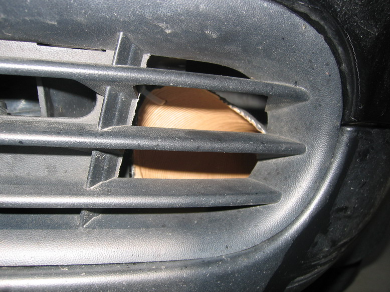

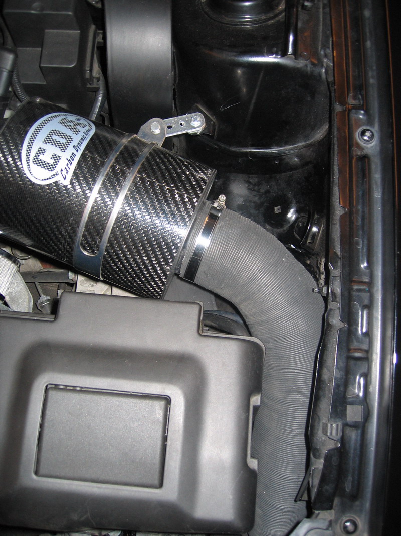

Ich habs anders gelöst, habe aber keinen original Filter mehr drinen sondern den BMC. Hab nen Flexschlauch nach außen direkt zur Front gelegt, so dass der Wagen eigentlich immer kalte Fahrtluft bekommt! Bin zufrieden damit, der Motor spricht spontaner an und dreht etwas freier.

Hi!
Hab den Flexschlauch von Stahlgruber bezogen. (http://www.stahlgruber.de/index.htm) Ich bekomm dort zwar Prozente, aber viel mehr kann er normal nicht kosten, jedenfalls hab ich bissl was über 12€ gezahlt! Und ein Meter langt vollkommen aus, musste sogar noch ein paar cm abschneiden. Bei der Montage sollte allerdings ein zweiter Mann dabei sein, weil das echt ne Millimeterarbeit ist da unten, aber es geht :coolr:
Und vorweg, nein ich hab keine Probleme mit Wasser, weder Sprühwasser, noch Waschstraße etc. Der Schlauch sieht zwar aus als wäre er aus Pappe, ist aber aus Alu und nur mit so ner Art Pappe beschichtet, die aber komischerweise noch nie nass war?!

Achso das Ding hat 80mm Durchmesser und ist oben mit ner Schelle festgemacht und unten mit 3 Kabelbindern!
Hallo ist nicht schlecht die Lösung mit dam Schlauch bis nach unten ziehen aber meinst du nicht dass es vielleicht nicht so ganz optimal ist, weil die Luft jetzt viel längeren Weg hat bis sie die BMC Box erreicht hat?
fahr mal mit deinem wagen und halt beim fahren mal die hand oder den kopf raus…luft kommt normal genug oben an…
vorallem keine luft aus dem motorraum…
mfg
heiß das, dass es besser ist Luftschlauch bis nach unten zu verlegen anstatt es aus dem Kotflügen zu nehmen?
:up: Japp seh ich auch so!
Ich hab das System, nach dem Vorbild der Ram-Air Systeme erdacht. Da wird frische Kaltluft quasi in den Ansaugtrakt (bei höheren Geschwindigkeiten) gepresst, so dass dies sogar zu einer leichten Leistungssteigerung führen kann. Und ich bezweifle, dass der Ansaugweg schlechter ist als original, da die Luft nur einen kurzen Bogen bewältigen hat und quasi reingepresst wird im Gegensatz zur originalen Variante, wo die Luft über 1000 Ecken und Kanten hergezogen wird.
