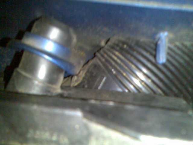

Das „Verbindungsrohr“ von dem ich rede ist das Rohr das nach dem LMM kommt.
Abgedichtet hab ich alles mit schwarzem Silikon. Den Luftfilterkasten so aufgedremelt, dass man das Verbindungsrohr reinstecken kann und es danach kräftig abdichten.

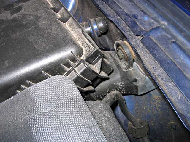

So hier das Bild, und ich bau jetzt nicht extra meinen Kotflügel ab :wink:
Einfach den Luftfilterkasten etwas aufdremeln dass der Schlauch passt und die Wand zum Kotflügel raus ebenfalls.
Hatte auch nur die MG-Lösung als Vorlage.

ich hatte es nur geändert weil meine luft vorher (beim agu) von vorne kam und das is voll ok…und mit den r32 krams kann man es etwas vergrössern…
habe es auch im kotflügel…da ich vorne etwas platz für was anderes brauchte…

So wie ich das sehe, passt der Trichter nicht hinter den Scheinwerfer. Außerdem bekommt er dort auch weniger direkte Luft als bei dem Sereintrichter in der Front.
Das einzig gute ist der viel größere Ansaugschnorchel zum Luftfilterkasten.
Wie es aussieht kann es auch passieren, das der Luftfilter warme Luft aus dem Motorraum zieht.
