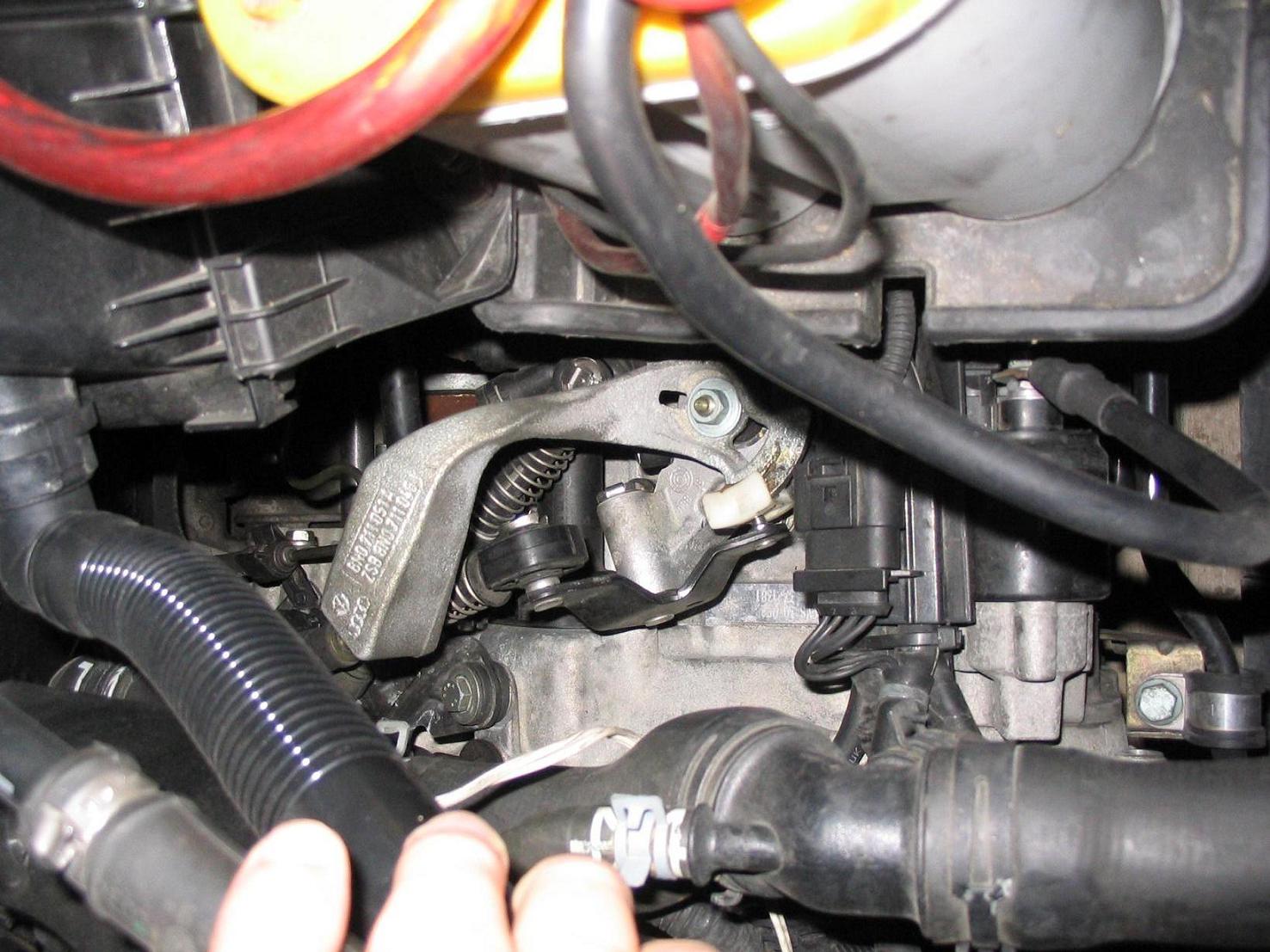

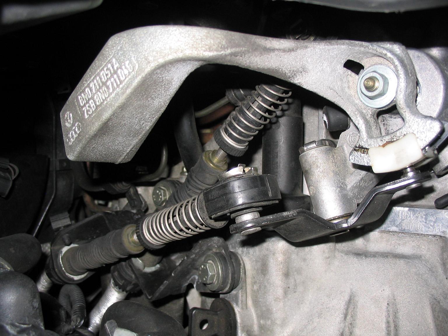

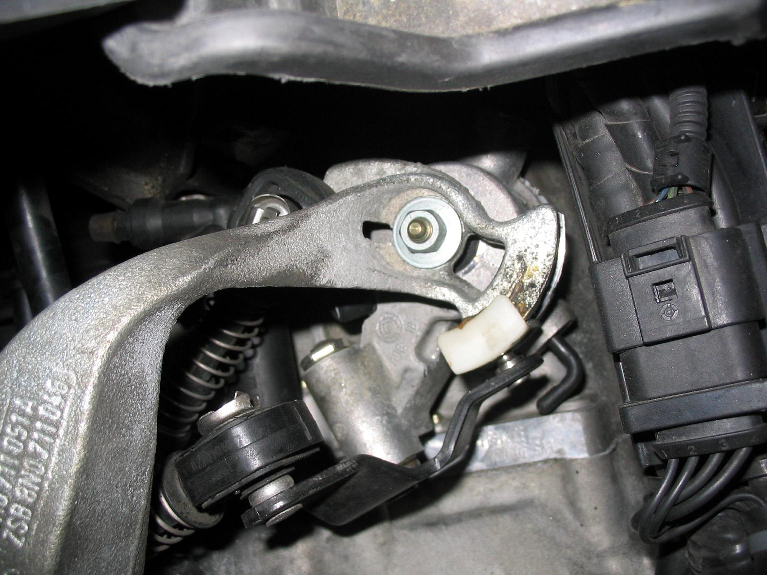

Hat nicht mal einer ein Bild von den Federzügen, wie sie in aktuelleren 8L A3 verbaut sind, So ab 99?
Kann mir jemand mal Bilder schicken, damit ich das in meine Alben zum Vergleich lade?
Boris
Ich hab mal kurz n paar Bilder gemacht.
Gruß Jan
Danke @BlackHawk , das erste Bild habe ich in mein Album geladen und oben auch verlinkt.
Boris
13.09.2000, Modell 2001
Das heisst, ich hab einen der ersten Facelifts :wink:
