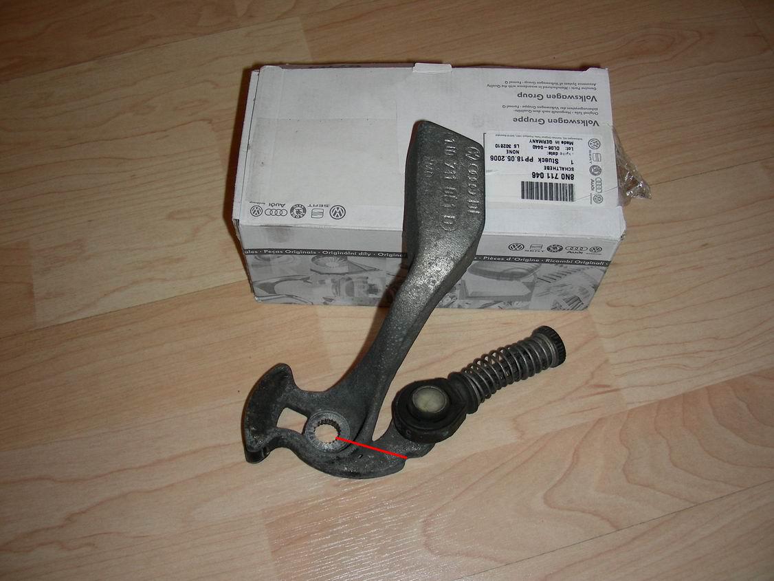

@walkabout
Hmm…die einzige Möglichkeit, das rauszufinden, ist ein Maßband :slight_smile:
Ich hab im Bild mal markiert, was du messen müsstest. Dann kann ich das mit meiner vergleichen.

walkAbout
@cYrAx
THX für das Bild, da ich keinen S3 habe :crymore: soll sich hier evtl. mal direkt @lonnie einklinken und nachmessen.

Vergleich mit dem Foto weiter oben, sieht deine genauso aus, passt das in der Wiki erwähnte Teil. Lesen hilft!
