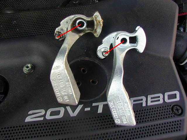

Wer von Euch hat denn die TT-SWV drin?
Wie schaltet es sich damit?
Um wieviel wurde der Schaltweg verkürzt?
TTNr. wäre noch interessant und der Preis beim Freundlichen!!

vom hörensagen 40% verkürzung,
das teil kostet neu ca. 25-30 euronen

Der TT hat einen um 20% kürzeren Schaltweg.
Aus einem anderen Forum:
Ihr geht also einfach zum Audihändler und fragt nach der Schaltwippe mit dem Tilgergewicht auf dem Getriebe. Wenn ihr 5 Gang habt dann fragt auch nach dem 5 Gang Hebel vom TT wenn ihr 6 Gang habt dann nach dem 6 Gang. Wichtig ist auch zu sagen ob ihr Vorderradantrieb oder Quattro habt. Jetzt müsst ihr nur noch wissen ob Ihr den Hebel mit Kugelkopf oder Stift braucht. In der Regel haben Fahrzeuge bis 2002 Kugelkopf und danach Stift.
Das wars auch schon der Spaß kostet ~28€ und für das Geld lohnt es wirklich.

Diese SWV passt auch beim 8P.
http://cgi.ebay.de/ws/eBayISAPI.dll?ViewItem&category=40182&item=7979078974&rd=1&ssPageName=WDVW
Ist zwar nicht so günstig wie die des TT, aber trotzdem ist es ein guter Preis. Ich werden mir dieses Teil in den nächsten Wochen kaufen. User Krally hat die gleiche SWV verbaut uns ist zufrieden.
Raoul

Auf jeden Fall sieht meine anders aus als die oben abgebildete.
links im Bild ist die original und rechts die schwarze idt die mit dem verkürzten Schaltweg.
Scheint als ob beim TDI ein anderes Teil zu sein als beim Benziner.
+ Dieser Beitrag wurde von SPIDER-DAN am 11.05.2006 bearbeitet
Der schwarze Hebel ist ein original Teil (siehe Teilenummer) bei dem der Stift versetzt wurde.
Raoul
Das hab ich auch so verstanden, dass es sich bei dem schwarzen Teil um das gleiche wie links handelt bei dem nur der Bolzen versetzt wurde.
Der Schaltweg (Am Schalthebel) ist ca 25mm kürzer von z.B. 1er in 2er Gang.
Bei TDI würd aber die vom TT dennoch nicht passen oder?
Hab bei meinem 1.8 T versucht die Mechanik (wie in dem Bild oben) zu verbauen, passt aber nicht, habe alles versucht… Nach einigen Flex-Versuchen habe ich das Teil dann montieren können, Schalten war aber nicht möglich da das Schaltgestänge nicht nur in der Länge verkürzt wurde sondern auch noch nach links versetzt…
Der Hebel von SPIDER-DAN sieht da schon besser aus.
