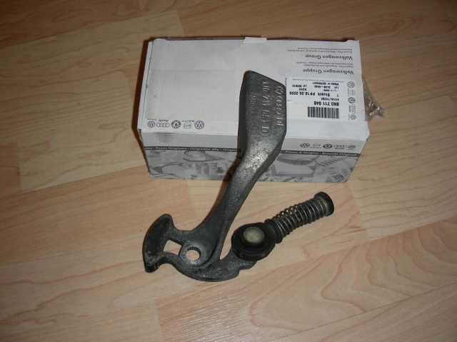

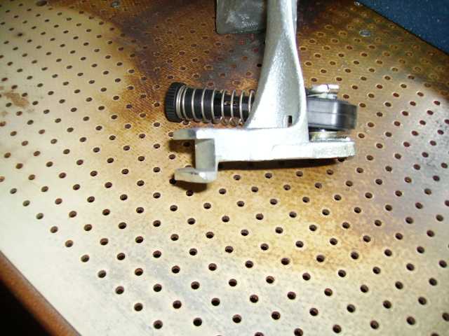

so,
hier nochmal fotos von meinen hebeln,
das original ist eben bei dem bogen viel schmaler als das vom tt und in so eine schiene eingefasst, das teil vom tt passt da nicht rein… und drüber auch nicht… müsste man also entfernen… oder wie krieg ich das hin?

Versuchs bitte nochmal mit dem Bild!
sonst sind die bilder auch in meiner galerie…
unter schalthebel… einmal der neue und der alte…
der alte hatb eben so eine schiene auf dem bogen… komisch…
schieeb…
Hmmm…also das wird nicht so einfach passen, ich kann mir gut vorstellen, dass die Umlenkung auch anders ist. Diese Nasen sind bei meinem Originalteil auch gewesen, lediglich die Hebellänge ist unterschiedlich.
hatte das ding schon fast ausgebaut, also sonst sah alles ganz passend aus… nur eben diese „Nase“ „bogen“ oder so…

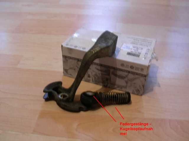

Wenn die Wippe die gleiche ist, sollte das kein Problem sein. Allerdings musst du überprüfen, ob du Kugel- oder Clipaufnahme hast und die Wippe dieselbe Aufnahme bereit stellt!
Ich werde heute Abend mal Bilder von der Aufnahme reinstellen, für die die TN in der Wiki geeignet ist!
So, hier das Bild meiner Originalwippe mit kleiner Erklärung der wichtigen Begriffe/Vergleichsfaktoren.
Sieht eure Wippe (Metallteil) auch so aus, könnt ihr die in der Wiki genannte Teilenummer verwenden. Die Aufnahme (Clip/Kugel) spielt dabei keine Rolle mehr, da bei der neuen Wippe das Federgestänge inkl. Clipaufnahme mitgeliefert wird.
+ Dieser Beitrag wurde von cYrAx am 18.04.2007 bearbeitet

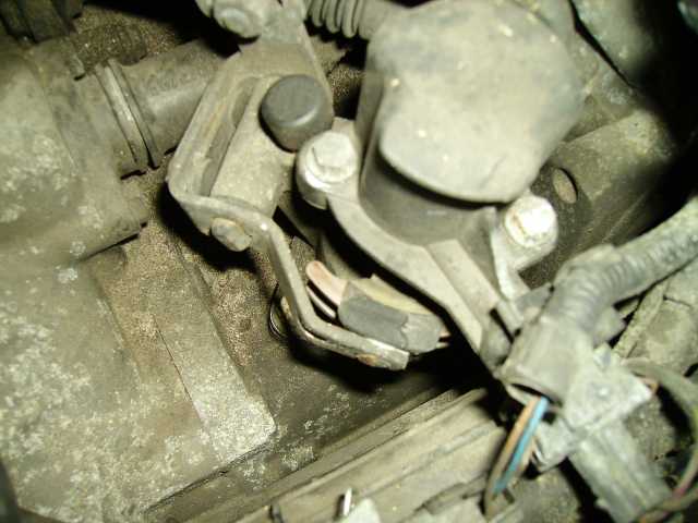

hast du das problem mit der schaltwippe lösen können hab zwar ein 97 1.8 aber das sieht bei mir genau so aus ohne flexen geht das teil nicht rein,und das schwarze klimbim muss auch ab um platz zu machen für die schraube,oder gibts da noch ne andere teilenr. oder ne andere wippe
gruss…
Fahre einen 98AGU 1.8T und dort sind noch keine Federelemente verbaut. Züge sind direkt aufgepresst würde ich sagen.
Aus dem Grund würde ich behaupten, das die TT Schaltwippe erst ab dem Baujahr 99/2000 verbaut werden kann.
