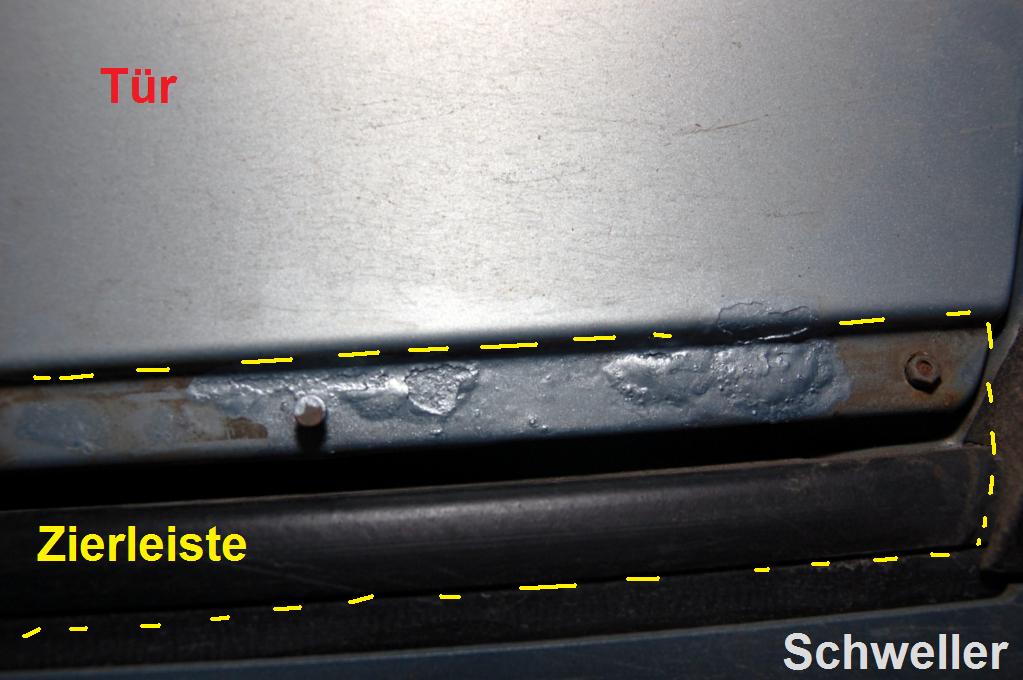

Hi, ich bin nun auch zum ersten Mal von Rost betroffen. Und zwar gammelts bei mir an der linken Tür unter der Zierleiste direkt über dem Seitenschweller.
Kann ich mit irgendeiner (Teil-)Kostenübernahme von Audi rechnen oder zahl ichs komplett selbst?

Direkt nachdem ich den Rost gesehen habe, habe ich sofort an Audimeister gedacht, der mal in einem anderen Thread einen TE dazu aufgefortdert hatte, noch abends um halb zwölf runter in die Garage zu gehen und die Roststelle mit dem erstbesten Lack, der ihm in die Finger kommt, zu konservieren :wink:
Glücklicherweise habe ich von meinem Lackierer noch einen Lackstift daheim, also hab ich die Zierleiste sofort demontiert und die Roststellen abgedeckt. Das war gestern.
Vorher habe ich leider kein Foto gemacht. Nicht dran gedacht :rolleyes:
Dafür hab ich jetzt eins gemacht.
Wie gehe ich jetzt vor? Zu Audi fahren, denen den Rost zeigen und die einen Kulanzantrag stellen lassen? Oder zum Lackierer meines Vertrauens? Oder wie?
Zu Audi fahren.
Kulanzantragstellen lassen.
Es werden Fotos gemacht und an einen Gutachter geschickt.
Ergebnis kommt in ca. 3 - 4 Wochen eventuel auch schneller.
So wars bei mir beim Rost am Dach.
wow das nenne ich mal platt…wie gesagt wenn das nicht gestrahlt wird ists ganz schnell wieder da… krass…naja meiner gammelt auch an allen ecken und enden :wink:
