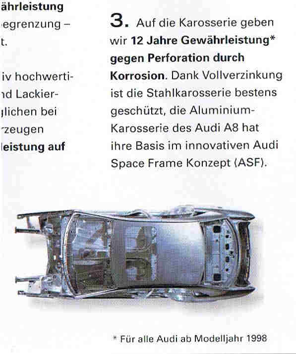

da immer wieder die diskussion aufkommt (auch in anderen foren die ich so gesehn hab) wie lang denn nun die audi garantie ist 10 oder 12 jahre und wann der wechsel war hier mal alles schwarz auf weiß aus meinem handbuch bj. 02/98
Modelljahr 1998 heißt doch Fahrzeuge ab September 1997 oder irre ich mich da?
Stimmt das mit dem Modelljahr 98 = Baujahr ab 09/97 ?
Bitte um Bestätigung damit ich ruhig schlafen kann^^
