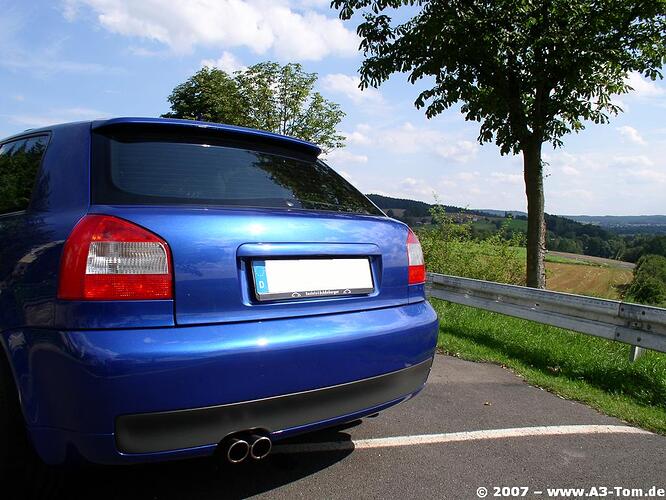

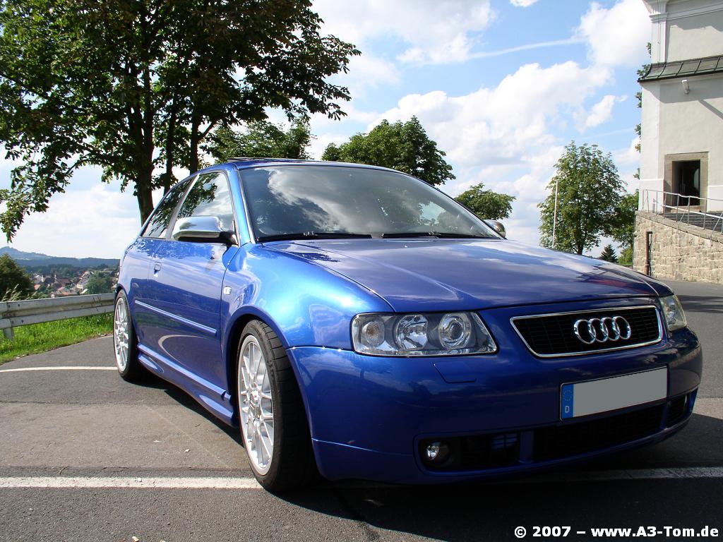

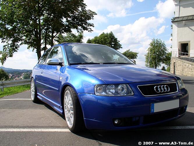

so, habe meinen A3 nun endlich wieder!
Hatte dazu nen Deal mit meinem Freundlichen gemacht, dass ich die Kiste zerlege und wieder zusammen baue, noch etwas drauflege und ich meinen A3 komplett neu lackiert bekomme
hier das Ergebnis:
Mein A3 war bei der Beanstandung der Roststellen 9,5 Jahre alt und ich hatte schon 6 Jahre lang keine Inspektionen mehr machen lassen.
Lasst euch also nicht einfach mit so Aussagen wie "Sie haben aber keinen Service machen lassen" oder "Ihr Auto ist schon zu alt" abspeisen… Wechselt (so wie ich) in solchen Fällen einfach den Händler! Ich freue mich schon auf nächste Woche, denn dann werde ich mit meinem neu lackieren Wagen mal bei meiner "alten" Werkstatt auftauchen und ihnen mal zeigen, was andere möglich machen
Es gibt sie also doch noch… die Freundlichen… ihr müsst sie nur finden!
