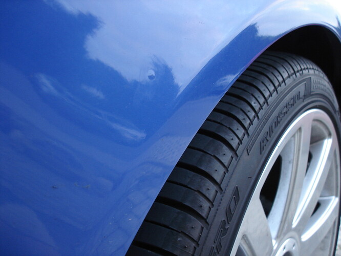

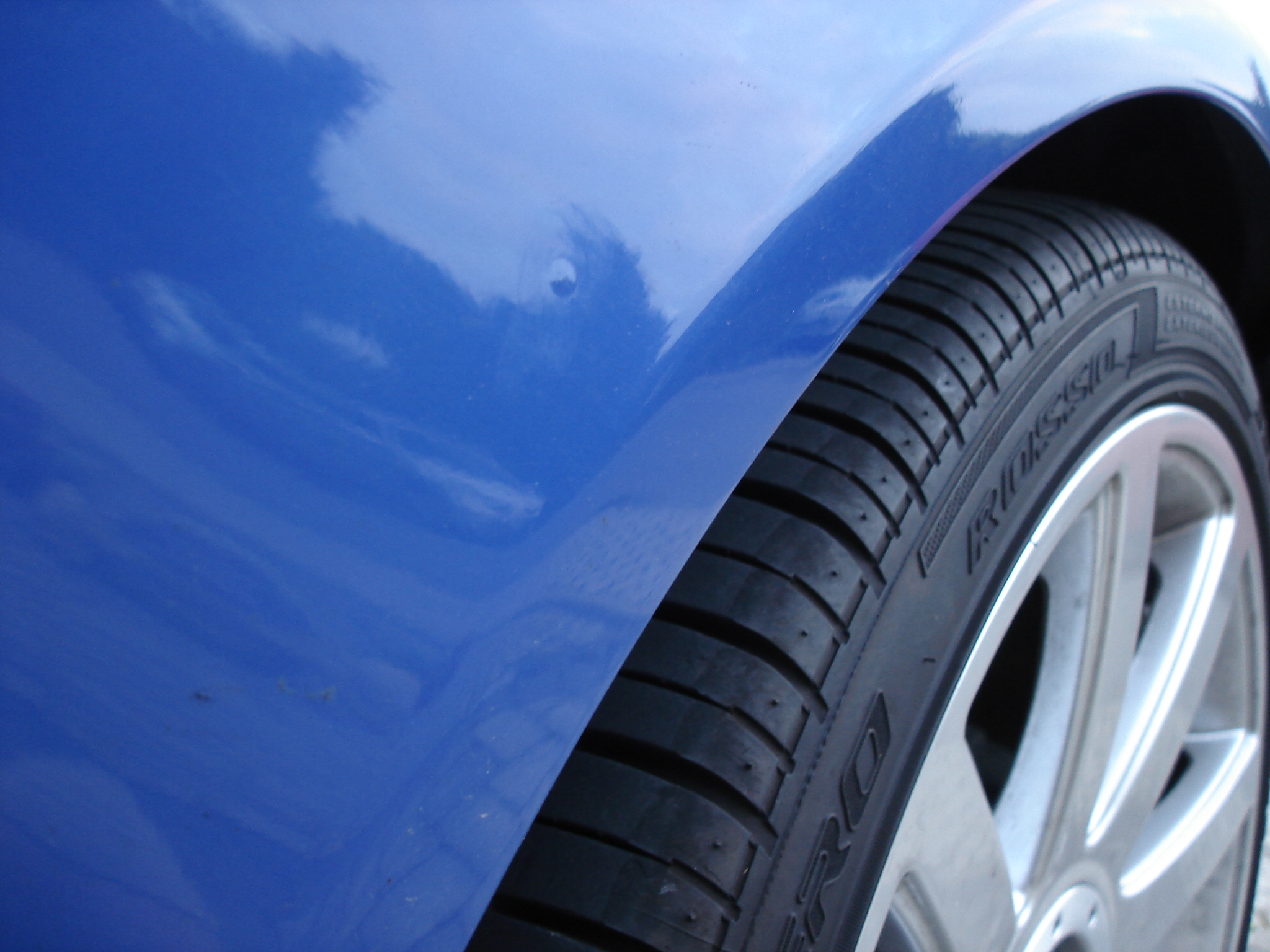

Ich kotze gleich… mein S3 fängt anscheinend auch an zu rosten (BJ 2002):
Anders kann ich mir diese „Pickel“ am hinteren Seitenteil net erklären. Sind 3-4 Stück mit nem Abstand von ca. 10-15cm zueinander.
So langsam kriege ich echt nen Hass auf Audi…is jetzt schon mein 2. Rostfall beim 2. Audi…
Morgen werd ich mal bei dem Haufen auf der Matte stehen - das kanns ja ned sein!
