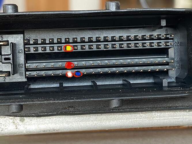

ich bin mir halt nicht sicher, ob ich das im Stecker vom MSG richig verstanden habe. da sind ja am großen stecker 2 kabelstränge die jeweils 2 "bänke" belegen. auf jeder seite steht zu anfang z.b. 24 und am ende 62 (jede seite natürlic handere zahlen aber fortlaufen). also zähl ich halt von 24 die pins bis zum gewünschten nach hinten durch? sollte doch so stimmen?

so nach ner halben stunde zusätzlich wo nur 10 minuten nötig gewesen wären hab ich den fehler gefunden :breaker:
war wie ihr gesagt hab kabel falsch gepinnt. bin mit 2 kabeln die 75 u 76 sein sollten um eins verrutscht und auf 76 u 77 gelandet -.- nächstes mal setz ich beim schrauben wieder die brille auf :biggrin:

Sehr schöner Beitrag, der mir gerade beim Nachrüsten beim AUM sehr geholfen hat, besonders in Verbindung zu diesem: [8L] GRA/Tempomat per VCDS aktivieren - #2 von derrico
Ich ergänze hier mal noch ein Foto bezüglich der Steckerbelegung beim aum. Die Farben entsprechen der Kufatec-Anleitung, siehe auch Beitrag #28 und #29
