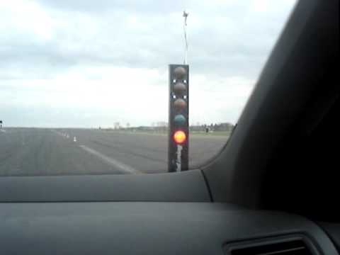

Hier gibts übrigens das passende Video von der Rothenburg-1/4 Meile, wo du gegen meinen Kumpel mit dem 5er GTI ED 30 gefahren bist.
Es ist klar zu erkennen das bei dir irgendwas nicht stimmen muss, sonst wärst du ihm deutlich weggefahren!
Der ED30 ist übrigens orginal.
Selbst wenn man mit bedenkt, das der 2,0TFSI mit K04 gern mal nach oben streut, werden es bei meinem Kumpel max. 250PS sein.
…also komische Sache…

bei dem Video ist deutlich zu sehen immer erst wenn der Golf geschalten hat und ich so bei 6000U/min war konnt ich Vorsprung raus holen wenn die Leistung schon eher anliegen würde wäre ich natürlich auch dem entsprechend schneller weg gefahren … letztes Jahr bin ich mit nur Software mit dem alten K04 Lader schon ne 14,2 gefahren das in Rothenburg war einfach nur peinlich hab ja extra Kumpel noch fahren lassen weil ich dachte ich bin vielleicht zu dämlich zum fahren… aber er hatte auch gleiche Zeit wie ich 14,9 ist mehr als lächerlich bei der angegebenen Leistung!
aber Video ist cool:dafuer: nur Beschreibung passt nicht ganz weil ich bin 14,9 gefahren mit Frühstart und ihr ne gute 15,4 laut meiner SMS von der Rennleitung
im 3.Gang war ich dann schon paar Meter vorraus was man auf dem Video leider nicht mehr sieht aber ihr seid ja auch zu Zweit gefahren mit 50kg mehr an Bord :biggrin:
ja ja die scheiß ampel
