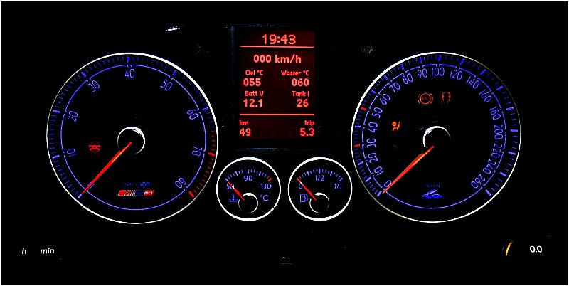

Das Bild aus deinem Beitrag zeigt die MFA+. Ist auch endlich mal wieder die Öltemperatur dabei!
Wenn du dir sowas allerdings bei dir einbauen willst, musste schon n kleines Vermögen hinlegen. Kufatec bietet die e-MFA an. Relativ teuer dafür hat man aber auch wenig Funktionen :biggrin: : http://www.kufatec.de/shop/product_info.php/info/p290_E-MFA-Anzeige-von-Ladedruck--Oeltemperatur-uvm--im-Tacho.html
Was richtig schön ist, ist die MFA XP, wie sie hier zu sehen ist: http://img692.imageshack.us/i/p8150338kopie.jpg/ oder hier: http://www.r32-club.de/galerie/albums/userpics/11982/normal_CIMG4004.jpg oder hier: http://www.r32-club.de/galerie/displayimage.php?album=531&pos=2
Ich hab dazu aber auch keine genauen Infos und nur gehört, dass man nur sehr sehr schwer daran kommt. Müsste man einfach mal genauer recherchieren. Meine letzten Infos sind aber, dass es mal ein User aus dem R32-Club entwickelt hat, es aber nicht öffentlich verbreitet. Keine Ahnung ist nur das was ich so mitbekommen habe.
