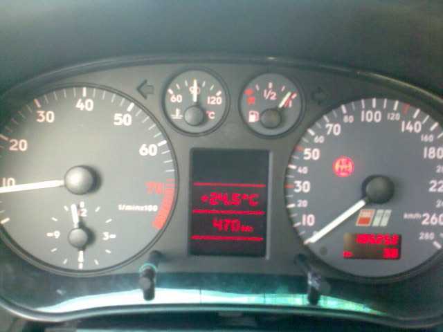

So habe es geschalt, habe in meinen A3 1,8 Turbo heute einen S3 Tacho verbaut und das ging ohne große Mühe.
Man brauch nur:
Login Code ( geht dadurch einfacher )
alle Schlüßel ( bei mir 4 Stück )
und den passenden Tacho, sprich auf die Uhr schauen, wenn man eine analog Uhr hat sollte der neue Tacho das auch haben.
Wenn man das hat, ab zu VW oder Audi und die machen das dann schon
So nur mal zur Info
Und was machen die dann…? Welcher Tacho war bei Dir verbaut, welchen hast Du eingebaut? Bilder?
Hatte nen ganz normalen drin, Serie also mit FIS
habe mir dann den Serien S3 Tacho verbaut.
Audi hat mir die Wegfahrspeer neu programiert
Teile-Nummern…Baujahre…? Bilder?
so hier das bild vom eingebauten tacho
sry aber mit dem bild kann keiner wirklich was anfangen…
An dem Tacho stört mich echt die analoge Uhr…gab es den S3 mit analoger Uhr…? Habe 99er S3 gesehen, die hatte digitale Uhr drin.
Beim S3 war es wie beim A3 auch, der VFL hatte eine analoge Uhr drin und der FL eine digitale. Ergo muss man auch den S3 Tacho mit der passenden Uhr einbauen.
wollte unbedingt diese analoge uhr, da ich mir so 100 pro sicher war das alles geht, bei der digitalen uhr brauch man doch nen spezial stecker, oder irre ich mich da!
Sorry, stimmt so nicht! Hab nen VFL A3 MIT digitaler Uhr.
Nur so am Rande…
