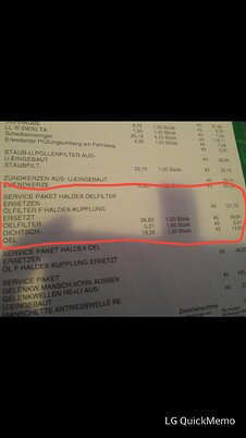

Anhand das Bild der Rechnung als das Haldex Öl und filter gewechselt wurden sind bei 183.042 km. Jetz habe ich 188.500 drauf.
