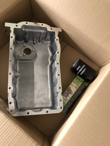

Super! Na dann: hab trotzdem mal so einen langen Inbus Steckaufsatz bestellt und so ein Paket bei ebay bestehend aus neuer Ölwanne, Ölfilter, Ölablassschraube und Silikondichtungsmittel … für sage und schreibe nur 27€ inkl. Versand… hoffe das taugt was.

eine Ölwanne für 27€ mit Dichtmittel usw , was soll das sein ? Warum neue Ölwanne die alleine kostet 30-40 € aber wird schon passen. Schrauben würde ich neue holen für die Wanne 20 Stk glaube ich, M7 da ist dann nichts Ausgenudelt. Dichtmittel sorgsam auftragen. Wenn die Ölpumpe Arbeitet sehe ich keinen Grund diese zu Tauschen. Ich habe eine Öldruckanzeige verbaut und solang da gute Werte angezeigt werden bringt die Pumpe noch Ihre Leistung.

Also für 27€ inkl. Versand will ich da nicht meckern…
Das Hazet Teil war fast genau so teuer.
Also den Spanner von der Pumpe würde ich auf jeden Fall tauschen, bei 187 tkm war meiner noch intakt bei der nächsten Öffnung der Ölwanne ca. 30tkm später dann schon gebrochen. Mit der Kette und Pumpe würde ich wenn du sie unbedingt tauschen willst halt auf Qualität achten. Bei der günstigen Ölwanne mag das wohl noch nicht so die Rolle spielen.
