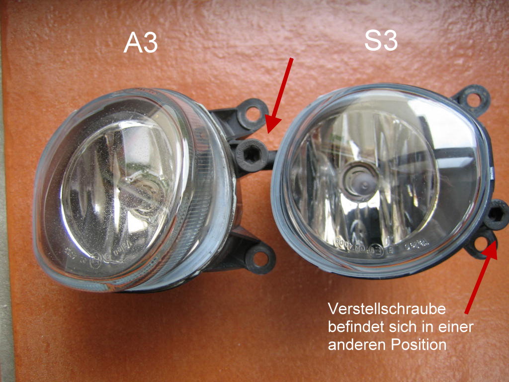

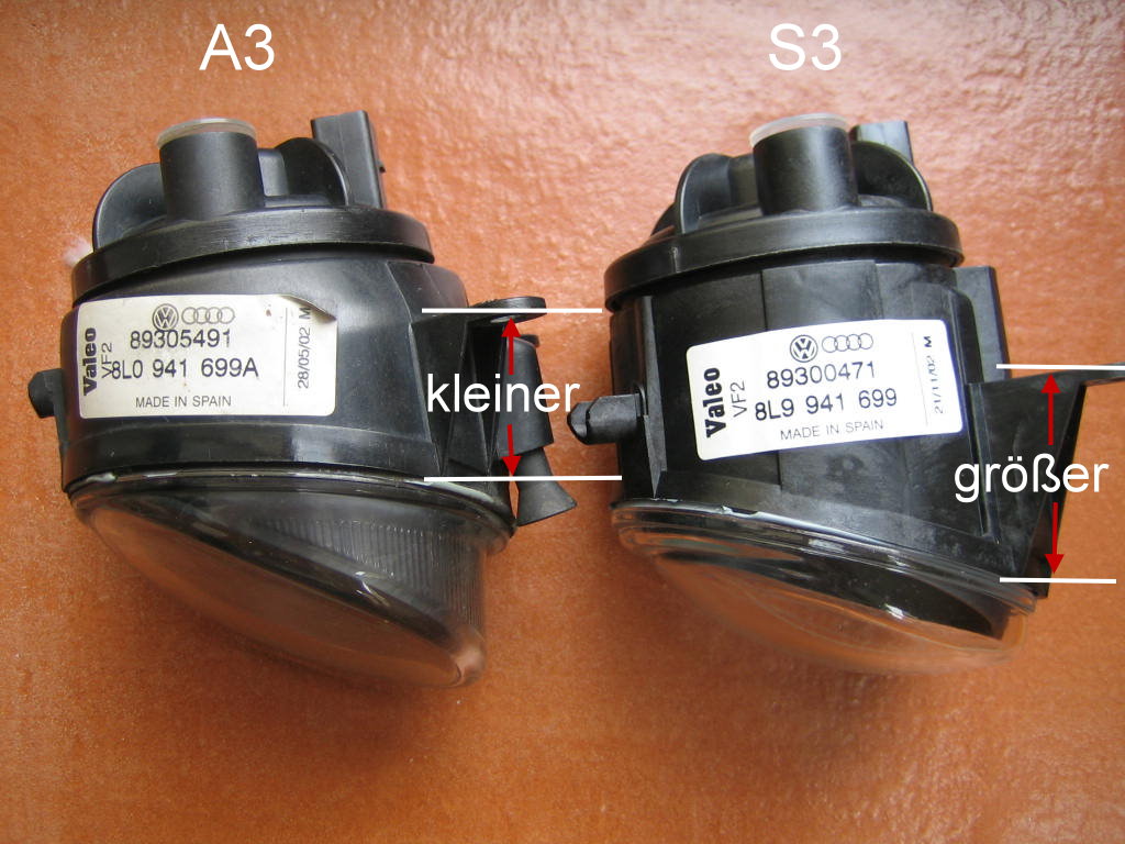

Ich dachte auch zuerst die wären gleich. Sehen im ersten Moment jedenfalls so aus. Beim genauen hinschauen stellte ich dann fest das die Verstellschraube woanders sitzt, sowie die Befestigungen etwas abweichend sind. Anbei mal zwei Fotos!
Gruß, xtz660

vor allem die scheibenwölbung macht mir ja probleme sonnst passen die ja 1A…
aber auf den bildern wird´s schon ersichtlich…
bei ebay gerade gefunden… passend für a3 und für s3 bis 08/00, die stoßfänger sind doch aber bj-unabhängig die selben… komisch
