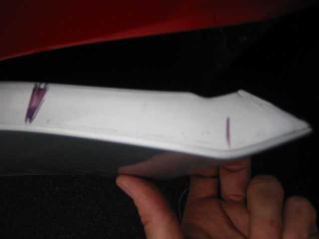

Habe eben auch mal meine S3 Front an den A3 gebaut.
Habe dazu jetzt mal ein paar Fragen, wie habt Ihr die angepasst, das die richtig sitzt, habt Ihr die auch eingeschnitten, da wo ich die Markierungen gemacht habe?
Was ich komisch finde, das die links nach Schienwerfer ganz gut passt und rechts habe ich 2cm Luft.
Habt Ihr die Plastikleiste eingeschnitten oder eine andere verwendet?
Die S3 ist oben ja nicht gerade, sondern ist abgewinkelt nach innnen.

Die Führungsschine passt aber nicht, zumindest bei mir.
Sie Bild (floppy), entweder muß die Kante an der S3 Stoßstange geändert werden oder man muß die Schine einschneiden???

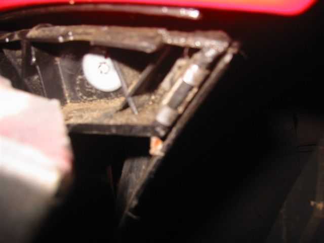

Also, die Faceliftführungsschiene hat die Bohrungen nach oben hin und wird praktisch unten an den kotflügel geschraubt. Bei der Vorfacelift sind die Löcher zur seite hin und werden eben seitlich geschraubt wie auf deinen pics zu sehen.
Außerdem hat die vorfacelift noch so ne halterung (glaube für den Blinker?) beim facelift ist dies nicht da er ja neue scheinis mit eingebautem blinker hat. Hab diese halterung abgeflext da ich ja nen facelift hab.
Fakt ist jedenfalls das die s3 front besser mit den vorfacelift halterungen passt. Die einzige schwierigkeit war bei mir die Löcher der Front, Halterung und radhausschale auf eine ebene zu bringen, da man das ganze auf Spannung halten muss. Die Front muss von jemandem rangedrückt werden da sie ja breiter ist!
Hat bei mir nach etwa 1er stunde geklappt!

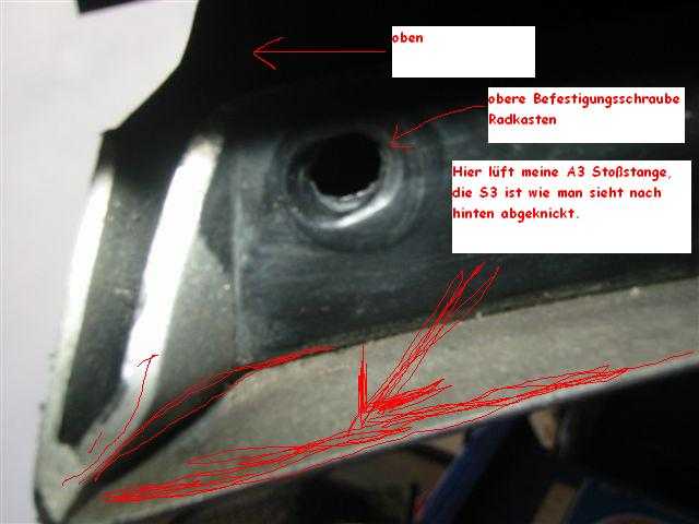

Hier nochmal Bilder, es geht um die obere Ecke, die so wie sie ist nicht an den A3 passt.
Entweder muß die Führungsschine bearbeitet werden oder die S3 Stoßstange.
Wenn man das nicht macht, steht die zuweit im Radhaus.
Oder ist meine S3 defekt?

Also ich bin mir jetzt nicht 100%ig sicher ob das was du angezeichnet bei mir nicht schon eingeschnitten war? Fakt ist jedenfalls dass bei mir die kante ca 5mm ins Radhaus reinsteht. Das ließ sich leider nicht vermeiden, da die Front eben 3cm breiter ist.
Kann morgen ja mal ein bild davon machen;)

Die S3 Stoßstange ist sicher desshalb so abgewinkelt wie auf Bild 10 schön zu sehen, weil der S3 etwas ausgeprägtere Radkästen hat!
Da hilft wohl nur basteln oder Radkästen ziehen.
