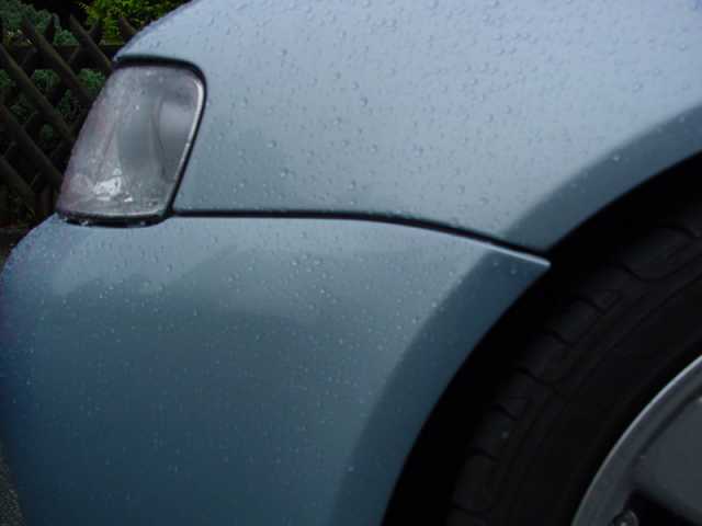

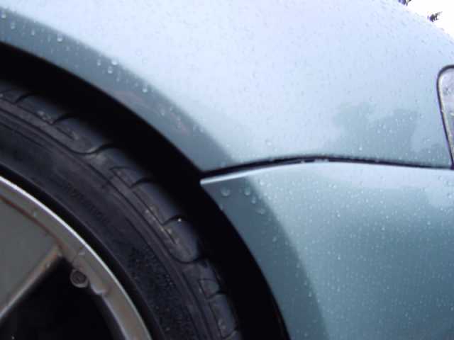

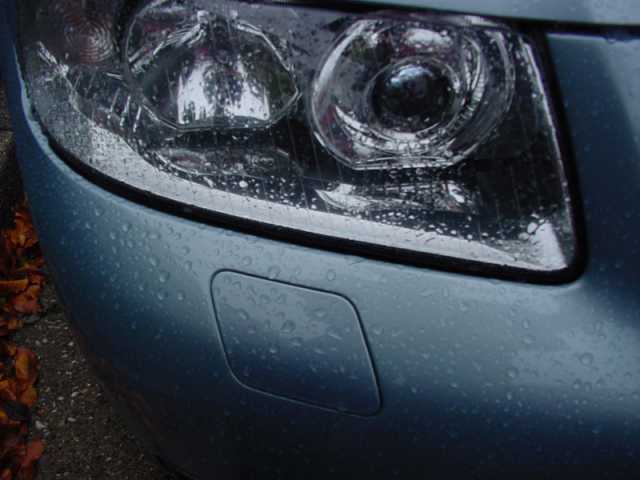

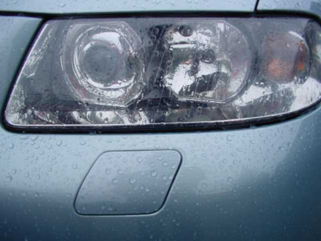

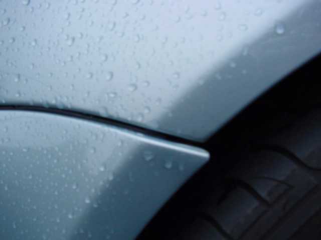

So hab jetzt mal Detailbilder gemacht.
Scheiß Regen, aber glaube man kanns gut erkennen!
Wie gesagt ich bin Kein Bastler, deswegen wollt ich da gar nicht anfangen mit Schleifen oder Heißluftfön. Wenn man es nicht weiß sieht man es eh nicht. Die Spaltmaße bei meiner Serienschürze haben z.b. bei den Scheinwerfer schlechter gepasst als mit der s3.
An den Radhausschalen steht es eben ein paar mm über, was solls…
Greetz Jan

Den Überstand im Gadhaus kannst Du einfach weg schleifen, das ist die Kante oben bei mir im Bild.

sieht einfach mega aus bei dir! ne frage kann man deckel fuer die spritzer irgendwo besorgen?? preis?
gruss david schweiz!!
