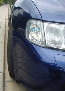

Lediglich im Radhaus (Schraubenfestigung) und am LLK/Abschlepphaken mußte ich ein bisschen Nacharbeiten.
Alles easy…
Übergang Kotflügel,Scheinwerfer Radhaus passt bei mir zu 99,99% → Vorfacelift.
Die S3 Backen sind nicht erforderlich, da die Kotflügel vorne Richtung Scheinwerfer beim A3 und S3 nahezu identisch sind.Der Unterschied liegt zur Radmitte hin, da macht der S3 sich etwas breiter.
Nur hinter dem Blinker ist beim A3 das Blech einwenig mehr geschwungen.Fällt aber kaum auf…
Siehe Foto´s
