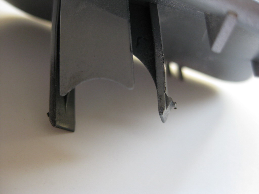

So ich habe die Dinger auch ab bekommen. Ich hatte schon gut Vorraussetzungen da die Stoßstange abmontiert war. Allerdings habe ich die Kappen nur mit viel Mühe abbekommen, die sitzen verdammt fest. Die „Haltenasen“ sind trotz meiner Sorgfalt ein wenig in Mitleidenschaft gezogen worden – hoffe mal die halten noch! Anbei mal ein Foto! Meine Finger haben auch ein wenig gelitten! :cry:
Gruß, xtz660
Also bei mir halten se auch noch. Aber die Nasen sind mal total pervers, wie die halten !!!
Gruß Jan
