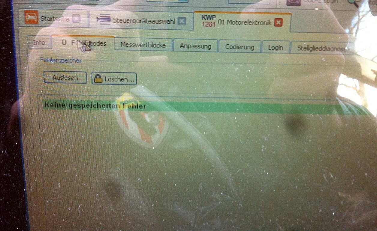

es gibt neuigkeiten habe erneurt auf fehler gescannt und siehe da 0 verdammte fehler juhuuu :breaker: es lag doch am stecker , die karre läuft subjektiv auch viel besser,
lg und vielen dank für eure hilfe,
