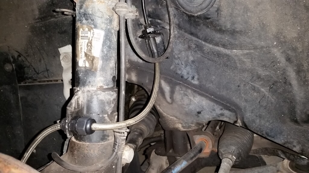

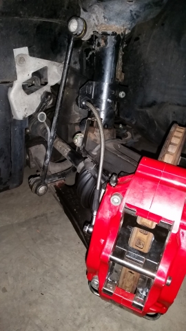

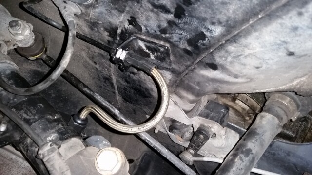

Mach mal ein paar Fotos, wie Du die Schläuche verlegt hast. Ruhig auch mal ganz nach Links/Rechts einschlagen,
Die Fotos von oben sind bei vollem lenkeinschlag, aber ich mache bessere.
Kann ich das Auto mit dem Wagenheber bei vollem lenkeinschlag hocbocken oder ist das nicht so gut für die Achse?

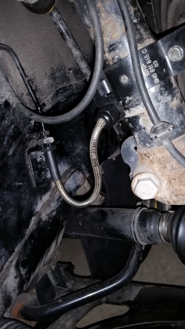

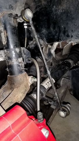

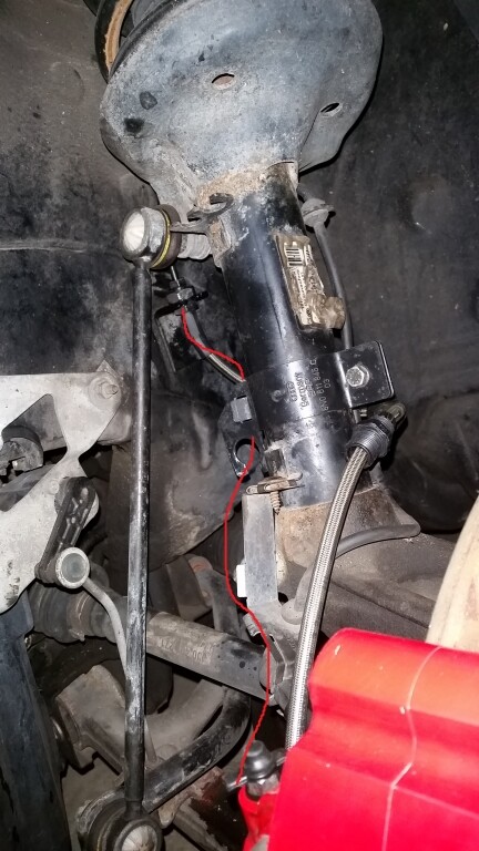

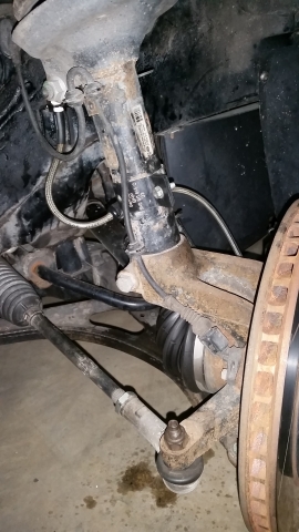

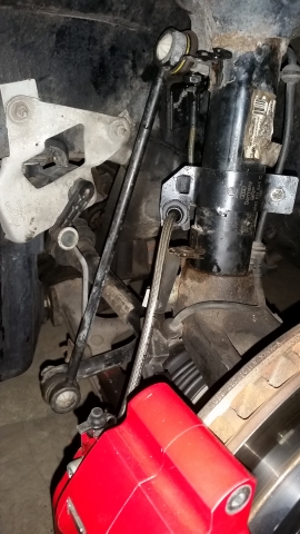

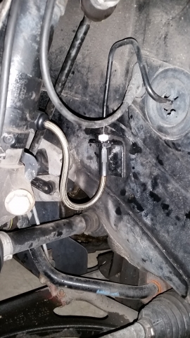

so ich habe jetz mal Bilder gemacht von der aktuellen Verlegung :
ich habe festgestellt wenn ich die Leitung links vom Federbein verlege das es passen würde ohne Probleme ( kürzerer weg) hier mal ein Bild , meine frage ist es überhaupt zulässig wenn sie link verbaue den halter habe ich auch schon umgestellt, was sagt ihr dazu :

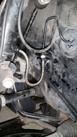

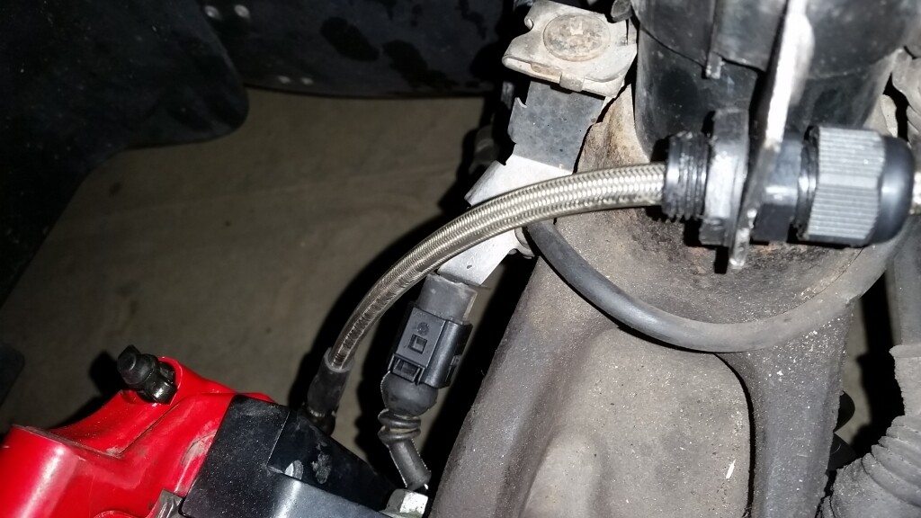

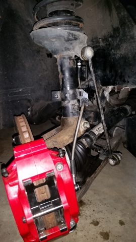

so ich melde mich nun wieder, ich habe es hinbekommen , die Leitungen habe ich auf die andere Seite verlegt sodass die länge prima gepasst hat.
es scheuert nichts und an der Hauptleitung knickt nichts ab.
Das müsste jetzt passen was meint ihr :gott::hammer:

Merkwürdig. Eigentlich hatte die erste Verlegung (vorne vorbei) schon gepasst. Auch auf Deiner Anleitung gehen ja die Leitungen vor dem Federbein vorbei.
Aber wenns jetzt hinhaut?! Warum

Ich habe alles versucht es einzubauen so wie gegeben war aber da waren mir zuviel knicke und vorallem an der Hauptleitung. Aber sie wie jetzt passt es eigentlich.
