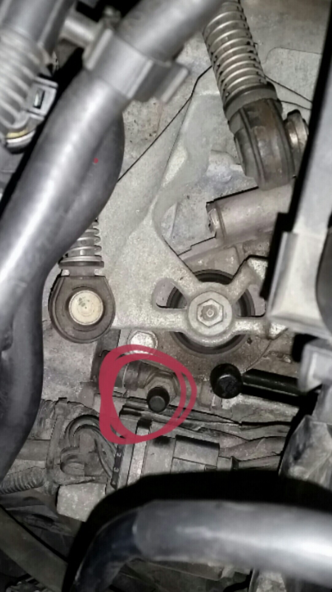

Ich habe mal ein Foto gemacht zwecks entlüften der Kupplung, ist das der nippel für die Kupplung?
Ja, genau, das ist der Nippel. Den Gummi abnehmen. Eine Spritze WD40 zum Einweichen einsprühen, auch auf die Bremsnippel.
