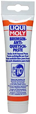

habe nur Kupferpaste geht das auch ? Im Video lässt er den sattelhalter drann muss er also nicht zwingend demontiert werden ?
lg
Du gehst wie im Video gezeigt vor. Das ist jedoch eine Kurzfassung. Ich brauche immer länger, um alles mit der Bürste sauber zu machen und zurecht zu schleifen. Die Kupferpaste nimmt man immer weniger, wegen der ABS-Sensoren. Diese Paste hat sich bei mir gut behauptet:
Die Paste gibt es zum Sprühen, zum Schmieren, mit einem integrierten Pinsel und als 5 Liter Fass. So wie die Shrimsrezepte bei Baba aus Forst Camp. Also je nach deinem Geschmack.
Die Trennflächen schmiere ich gerne mit einer Keramikpaste. Diese schützt die Bauteile und gewährleistest eine Saubere Demontage der Bauteile. Schmiere jedoch nicht in das Gewinde, weil die Vorspannung sonst unnötig erhöht wird.

geht zu not nicht kupferpaste ? Wenn nicht besorge ich mir halt so eine tube von Moly.

Hi-Achse: Gang einlegen und mit den Keilen absichern. Die Kupferpaste kann die Werte der ABS-Sensoren verfälschen. Ich habe mir für die Arbeiten mit dem Wagenheber Knieschoner gekauft. Evtl. kannst du eine Bühne für 1-2 Stunden mieten. Das schont die Gelenke, bzw. den Rücken.

Bzgl. Kupferpaste kannst ohne schlechtem Gewissen verwenden. Dieser Anti-Quietsch Spray ist auch super! Ich verwende beides. Nicht zusammen.
