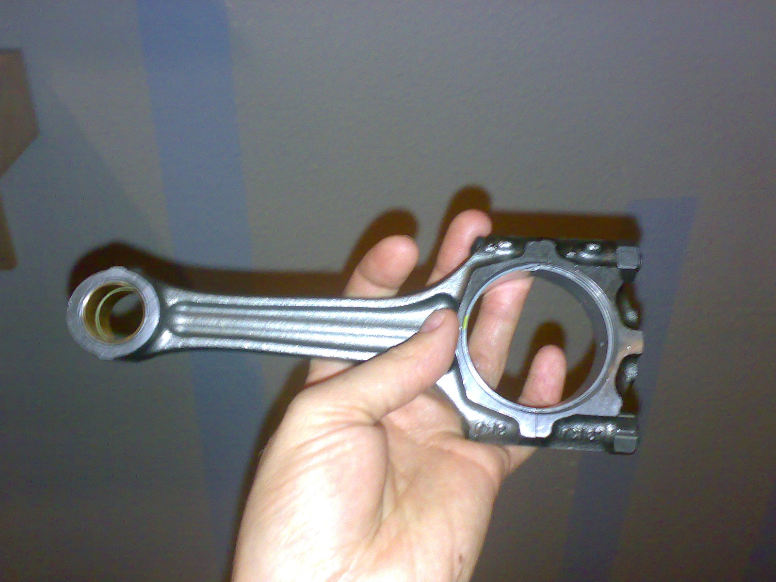

PS: Hab da nochmal Bild vom Pleuel ohne Kolben!

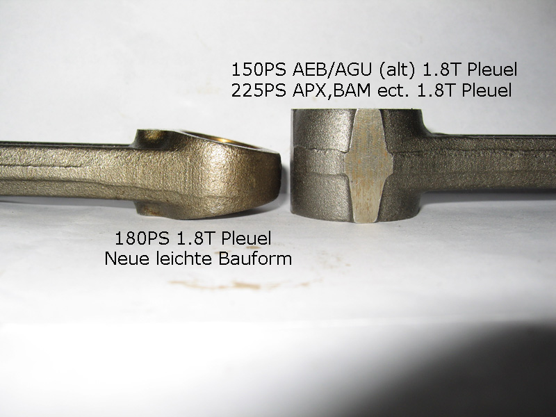

Mit Unterschied meint Ihr wohl dieses Bild hier oder. Ist aus dem Netz…
erstmal wir können doch im ruhigen ton reden und müssen doch nicht gleich an die decke gehen … wenn du dich beleidig fühlst tut es mir leid …
hier kannst dir mal durchlesen was verstärkt wurde da steht was drin
und wenn du dir nochmals den etka zur hand nimmst und nochmals bei s3 nachschaust denn wird du sehen das die das dort nur die MKB AGU, AMK, AUL und BAM drin stehen mit genau der selben Teilenummer …
das was du raus gesucht hast ist die richtige Teilenummer aber du hast nicht richtig weiter gelesen bzw. sieht man das nicht immer so richtig … denn unter der Teilenummer auf deinem ETKA Bild sieht man eindeutig das da steht bis zur AGN >>060 000 (027 198 401 B) wurden die Pleul verbaut und ab der AGN 060 001 >> (027 198 401 D) wurden andere Pleul verbaut … die auch nen anderen Preis haben
@ schmatz–> war nicht bös gemeint und fühl mich auch nicht beleidigt! Will ja auch den S3 mal in dem Moment mehr Haltbarkeit zusprechen ist nunmal für mehr Leistung ausgelegt aber eben auch nicht für 350PS gebaut!
(PS: Aber ich hatte beide in der Hand ARZ und AGU Pleuel und das sind dieselben! Darum ging es mir ja nur, nicht unbedingt was im ETKA steht!)
