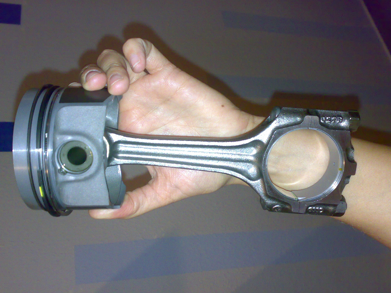

OK,
und dann vergleiche ich die Kolben und Pleuel mal gerade eben,kein Problem!
Frage: Hast du deine Kolben+Pleuel schon mal ausgebaut in der Hand gehabt oder glaubst du nur das was andere schreiben?
Sei nicht böse aber ich hab das anfangs auch geglaubt, mit dem AGU wäre das nicht passiert … bla bla bla …grummel
So vergleich und sie sind genau gleich! Hmm und nu???
Ich habe beides gerade in der Hand UND die sind kein Stück anders vom AGU, denn den Motor hab ich jetzt drin und die kaputten vom ARZ hab ich auch hier!
Mein neuer Motor hat jetzt jedenfalls Stahlpleuel und Schmiedekolben drin (sicher ist sicher)! Ist auch keine Garantie ich weiß aber besser alle mal, denn man darf nicht vergessen, das ist die doppelte Leistung und der doppelte Ladedruck!
Ach und wenn die Kolben und Pleuel vom AGU so super sind, hab da noch vier nagelneue aus meinem Austauschmotor wenn die jemand kaufen will!

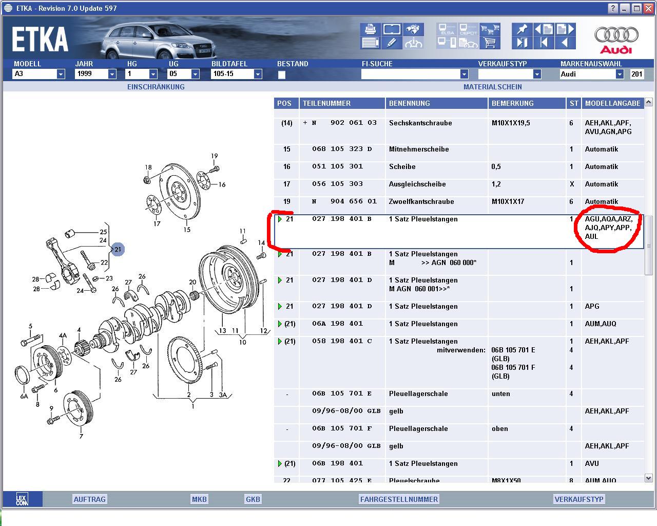

Tja der S3 Motor APY mag sein, dass der anders gebaut ist. Hat ja auch von Hause mehr Leistung. Aber laut ETKA …Teilenummer seht selber!(siehe Anhang) Pleuelstangen alle gleich und nun?

laut Teilekatalog hat der AGU, ARZ, AJQ die selben Pleuel wie der APY
EDIT: ok, mein Kommentar hat sich dann durch das Bild oben wohl erledigt :wink:

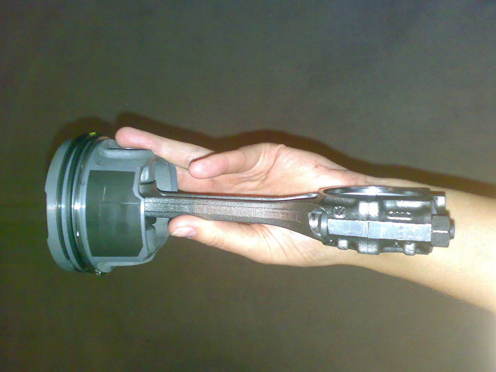

Achtung hab da gerade mal ein Bild gemacht! Das sind AGU Pleuel aus BJ 97!
@ Tom ich schau mal nach der Nummer! … das steht nur 027B drauf!
(als Frau hat man sowas schon mal rumliegen schief grins)
Und nu?
laut etka hat auch mein app die selben pleul wie der agu und der apy :wink:

und die pleul a oben auf den bildern müssten die stabileren sein.
die anderen sind unten verjüngt wenn cih mcih jetzt nciht ganz irre.

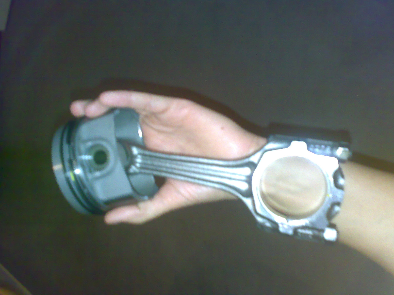

PS:Bild war unscharf hab mal noch eins gemacht!

Naja ich sach ja hab ja beide gesehen und der ARZ war aus 99 also müsste der nach den bekannten Meinungen die "Schlechten" gehabt haben! Waren aber genauso! grübel
ne dann guck ma inne etka
arz app sind beides 132kw
udn haben die selben pleul wie agu und apy laut etka
