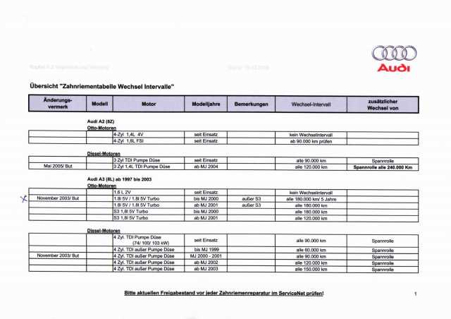

denn 2003 hätte er gemacht werden müssen. 2005 habe ich ihn gekauft und jetzt stell ich fest… als ich ihn gekauft habe war er schon 2 jahre überfällig… jetzt versucht die verkäuferin bei ihrem chef zu fragen ob se nen kostenlosen wechsel machen. denn die habens ja auch verpennt den zu machen…
bedenkt… beim 1.8T ist nicht nur die 180tkm ausschlaggebend…
glaube im jahre 2000 oder 2001 wurde der wechselintervall geändert
entweder nach 5 jahren oder nach 180tkm

Nee, der Änderungsvermerk ist vom November 2003 und gilt nur für 1.8T-Motoren bis MJ 2000 (außer S3), ab MJ 2001 gelten nur die 180.000 KM (ausser S3)
Stef
… und hier nochmal im Original: http://www.audi-speed.com/community/forum/attachment.asp?ID=2463
