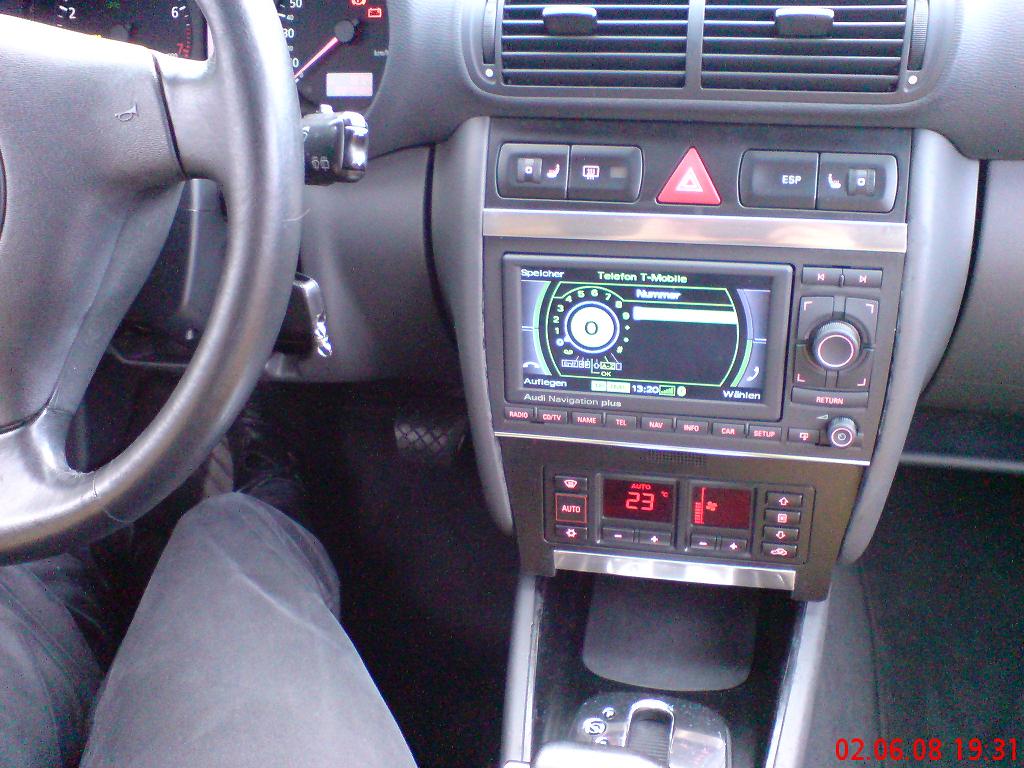

Abschluss-Foto.
Danke an alle Unterstützenden.
Rainer
