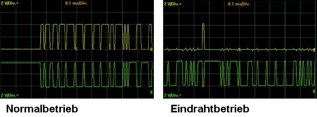

Dann muss irgendwo ein Fehler in deiner Verkabelung (Kurzschluss, Unterbrechung/Kabelbruch, Kabel vertauscht etc. pp.) vorliegen. Um den Fehler zu finden, müsste der Bus mal mit einem DSO betrachtet werden (kann der Freundliche mit seinem VAS machen). Da im Eindrahtbetrieb die Daten über die Leitung übertragen werden, die noch funktionstüchtig is, sieht man so schonmal, welche der beiden Leitungen fehlerhaft is.
An dem Bild, was dir der Oszi ausschmeißt siehst du dann auch, um welchen Fehler es sich handelt (Unterbrechung, Schluss nach Masse, Schluss nach +12V, Kontakt beider Leitungen). Dann hättest du wenigstens mal nen Anhaltspunkt, wonach du suchen musst. Sonst suchst du nur die Nadel im Heuhaufen…
