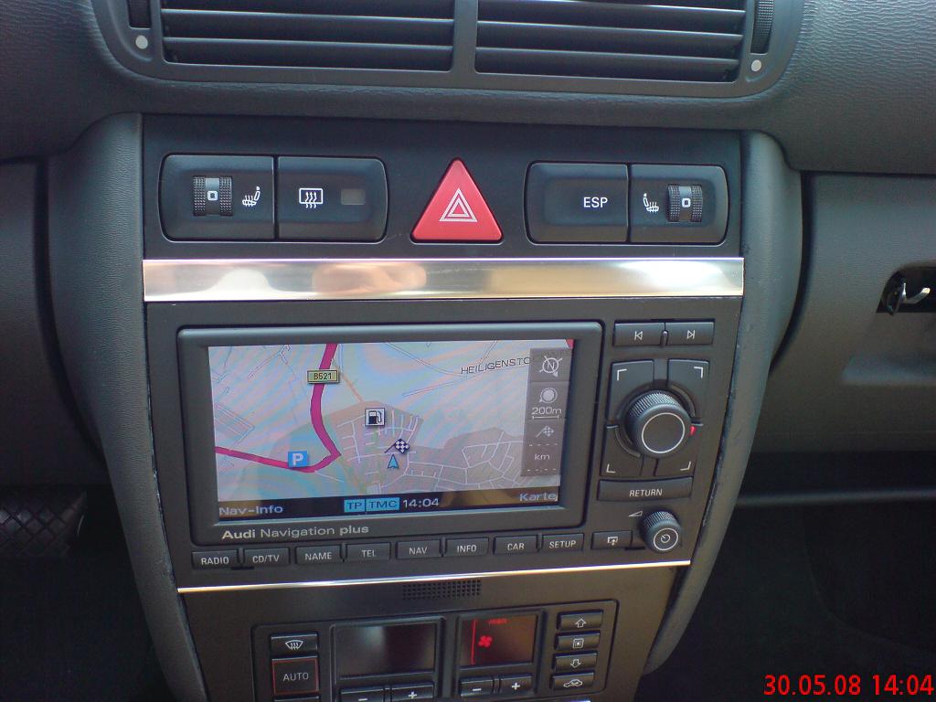

Hallo Ihr beiden - es ist inzwischen alles klar.
Vor einigen Tagen hatte ein sehr Freundlicher nach Euren Vorgaben das KI, die Navi und die Tel.-Einheit codiert.
Dennoch fehlte der Zündplus, die Tasterbeleuchtung und die Tel.-Erkennung.
Gestern bei AUDI fiel mir auf, dass die Tel.-Einheit bei mehreren Wagen ohne Zündung nicht ging.
Heute habe ich die CAN-Busse mit verdrallten Leitungen vom KI zur RNS-E geführt und folgendes Resultat:
Zündplus - EIN/AUS, Tasterbeleuchtung mit Abblendlicht, Tel.-Einheit voll einsatzfähig, trotz Index "E", Tel.-Nr. wird im FIS angezeigt.
Keine Radio-Anzeige im FIS, keine Navi im FIS.
Uhrzeit-Quelle: KI
Dennoch 6 Stunden Unterschied !!!
Noch vom letzten Umbau von BNS auf RNS-D im letzten August hatte ich die CAN-Busse nicht verdrallt nach vorne geführt. Inzwischen hatte ich mehrfach gelesen, dass dies wichtig sei. Evtl. die Ursache, dass die CAN-Busse nicht verwertbar vorne ankamen.
Also von Radio- und Navi-FIS und Uhrzeit, die sich evtl. noch selbst einstellt abgesehen, alles hervorragend.
Da ich die Neigung der Navi im Schacht nach vorne unten verändert habe, sonst würde es unten wieder vorstehen, musste ich eine höherer Leiste verwenden, diesmal eine Chromleiste.
Ganz lieben und herzlichen Dank für all die wichtigen Infos.
Rainer
