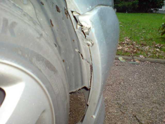

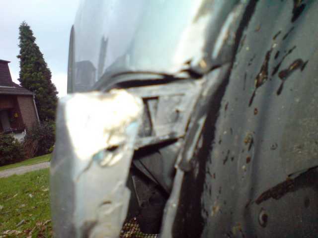

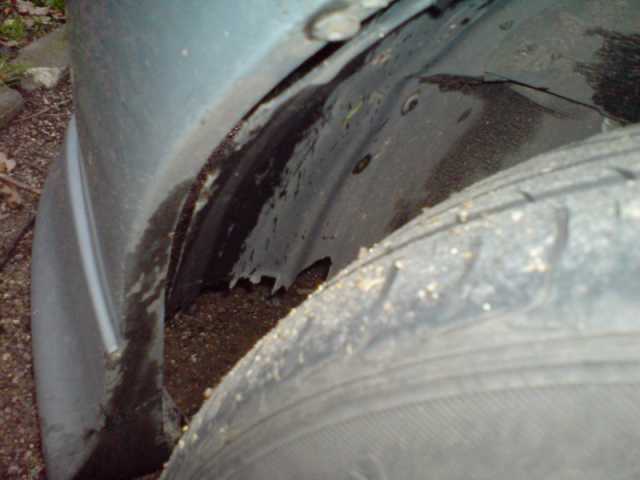

passt zwar net ganz aber hat indirekt dazu zu tun! und zwar durch die alte front, welche gebrochen is, hat sie im radkasten auch die befestung gelöst! soweit ich das sehe sind das plastik teile hinterm scheinwerfer! gibs die als ersatzteile?
im radkasten direkt sind die schwarzen plastikabdekcung auch total verhunzt! hat wer die teile nummern? vllt @raoul?!?!
meinst du vielleicht dieses Führungstück in welches die Front an den Seiten eingeschoben wird?
Fallst ja dann kostet 1 Führungsstück knapp 4 € Teilenummer 8L0 807 183 D links vorne und 8L0 807 184 D rechts vorne.
vielleicht willst du dir ja die S3 Front dran machen dann könntest gleich die Führungstücke vom S3 nehmen. Preis knapp 6 € pro Stück.
8L0 807 183 A links vorne und 8L0 807 184 A rechts vorne
Die Radhausshchelen für vorne kosten 20 € das Stück Teilenummer 8L0 821 171 C links vorne und 8L0 821 172 B rechts vorne. Für den S3 8L9 821 171 A und 8L9 821 172 A ebenfalls 20 pro Stück
+ Dieser Beitrag wurde von jeffspooner am 19.01.2007 bearbeitet
ne wenn schon die am a3! die schlitze sind noch da nur da wo du im radkasten in fahrtrichtung die schraube rein machst ist rausgebrochen!
und wie erwähnt der schwarze plastikschutz vor dem reifen (hat sie gelöst und in der fahrt am reifen abgeschliffen)
also unten auch keine befestigungs punkte mehr!
@JeffSpooner haste da ne idee!? oder sonst wer?!
Ich habe meinen Beitrag editiert und geschrieben, das die Radhausshchelen für vorne 20 € das Stück kosten Teilenummer 8L0 821 171 C links vorne und 8L0 821 172 B rechts vorne.
Aber ich habe immer noch keine Ahnung was du mit dem Plastikteil meinst :verwirrt: Außer dem Führungstück ist da eigentlich nichts…mach doch mal ein Foto dann können wir das klären ^^
also hab mal bilder gemacht gerade!
Das sieht man jetzt hoffe ich was ich meine…
