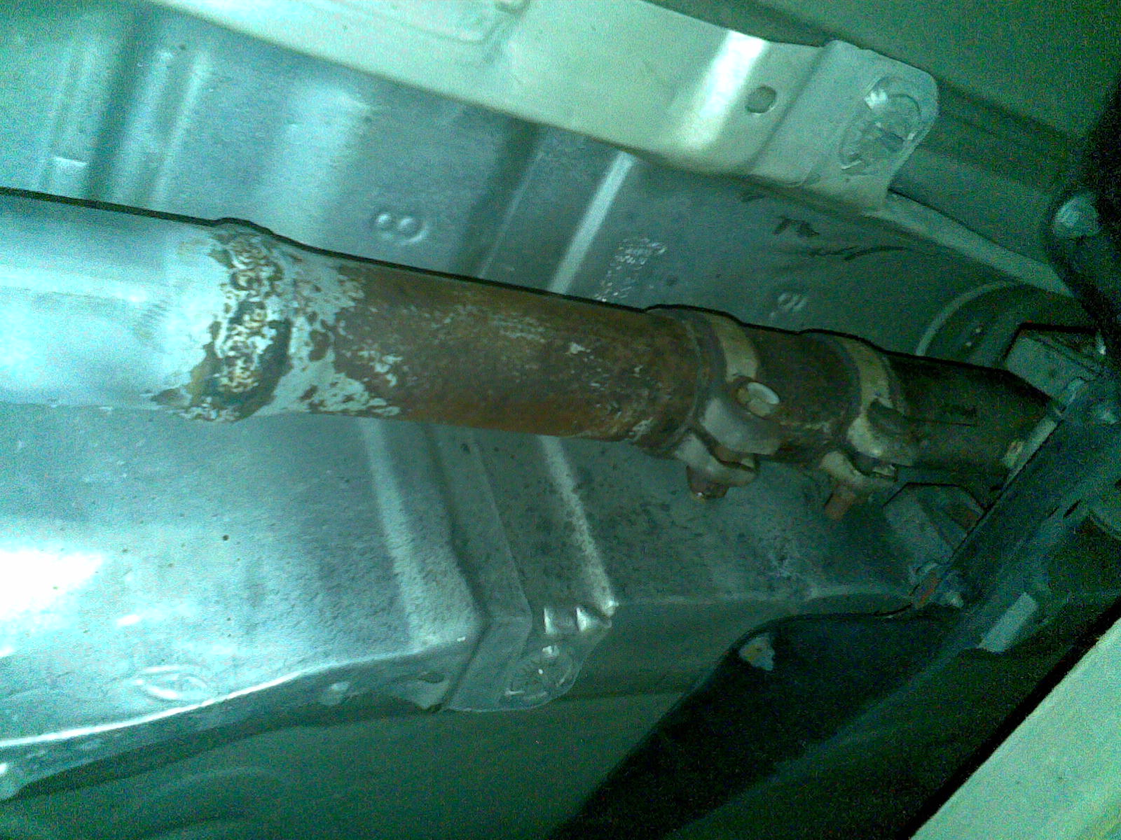

EDIT: Was mir noch eingefallen ist: Wir haben auch ausgemacht, das man mir die originalen Endrohre von Eisenmann wieder auf mein ESD schweißt. Hat man nicht gemacht!! Da hab ich ganz lässig drüber hinweggesehen.
ABER: Die Jungs haben mir ja auch das HR und den KAT direkt am Auto angepasst und mir versprochen, das man alles in Edelstahl macht. V2A oder V4A mir egal. Dann hat es geheißen, "Klar, das bekommen wir locker hin!". Gut dachte ich und was sehe ich letztendlich, als ich zuhause bin und unters Auto glotz? Hosenrohr und KAT gut verschweißt. Da sag ich nix. Aber das Verbindungsstück von KAT bis MSD stammt vom originalen KAT. Stinknormaler Stahl. Schweißtechnisch nennt sich sowas eine "Schwarz-Weiß" Verbindung. Ist totaler Murks laut verschiedenen Stahlbauern und Schweißprofis. Und dann wenn man darauf anspricht, bekommt man die Aussage, "wenn ich kein Material bring!!". Ich hab allerdings gefragt, ob noch etwas fehlt und ich es besorgen soll. Darauf kam ein grinsendes Nein zum vorschein mit der antwort, "nene, das haben wir alles, das bekommen wir hin".
Soviel zum Thema. Wie gesagt, da liegt der Verdacht sehr sehr nahe, das man murkst!
Es gibt sicher sehr viele Leute, die nie Probleme hatten. Aber ich kann das leider nicht behaupten. :mulmig: :no: :cry:
Hätte auch gerne einen anderen Ausgang gehabt.
EDIT2:
Hier der Ladedruck:
http://de.youtube.com/watch?v=627rOvihPbc
Hier sieht man den LD wippen, aber es war schon krasser.

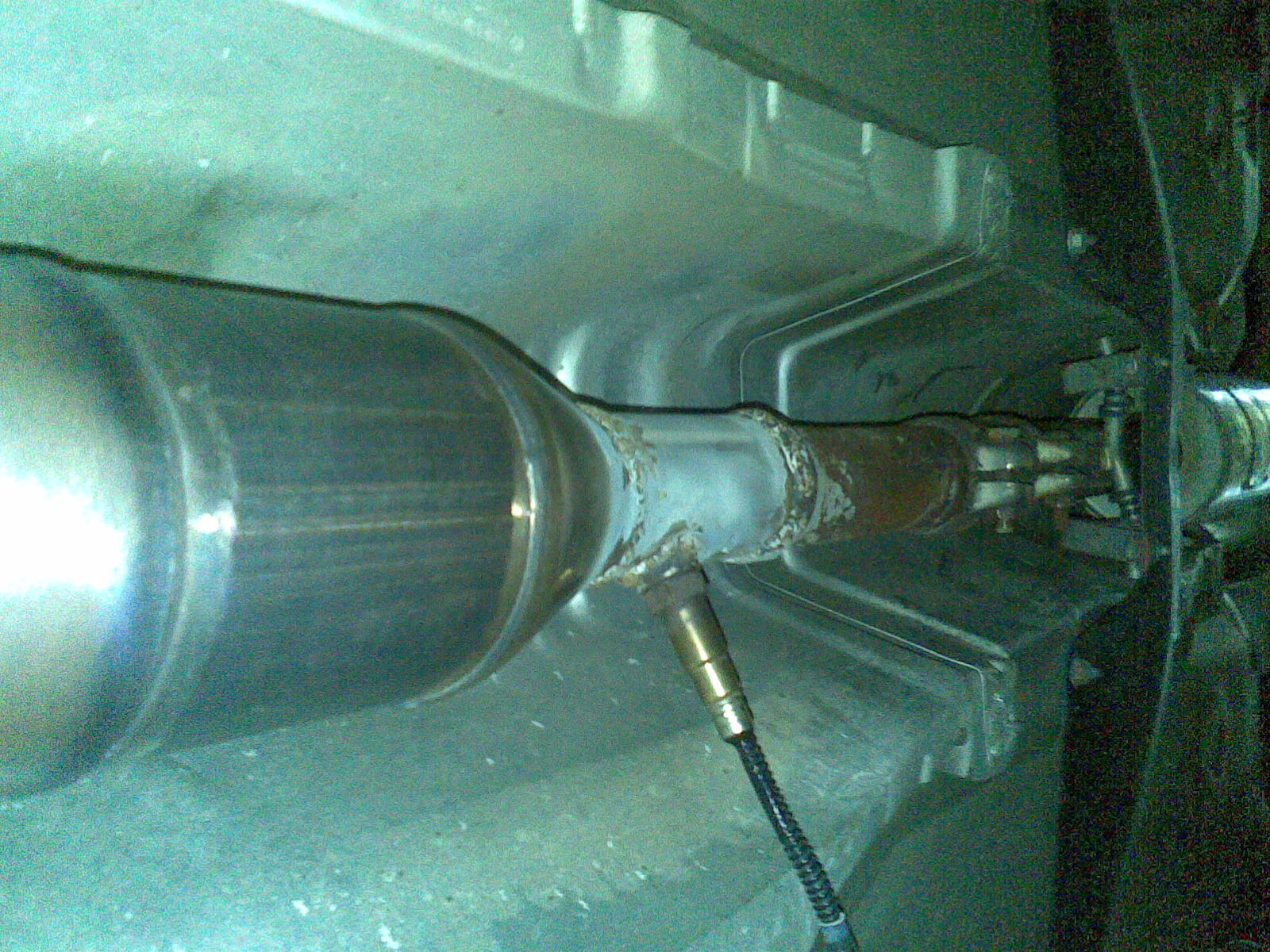

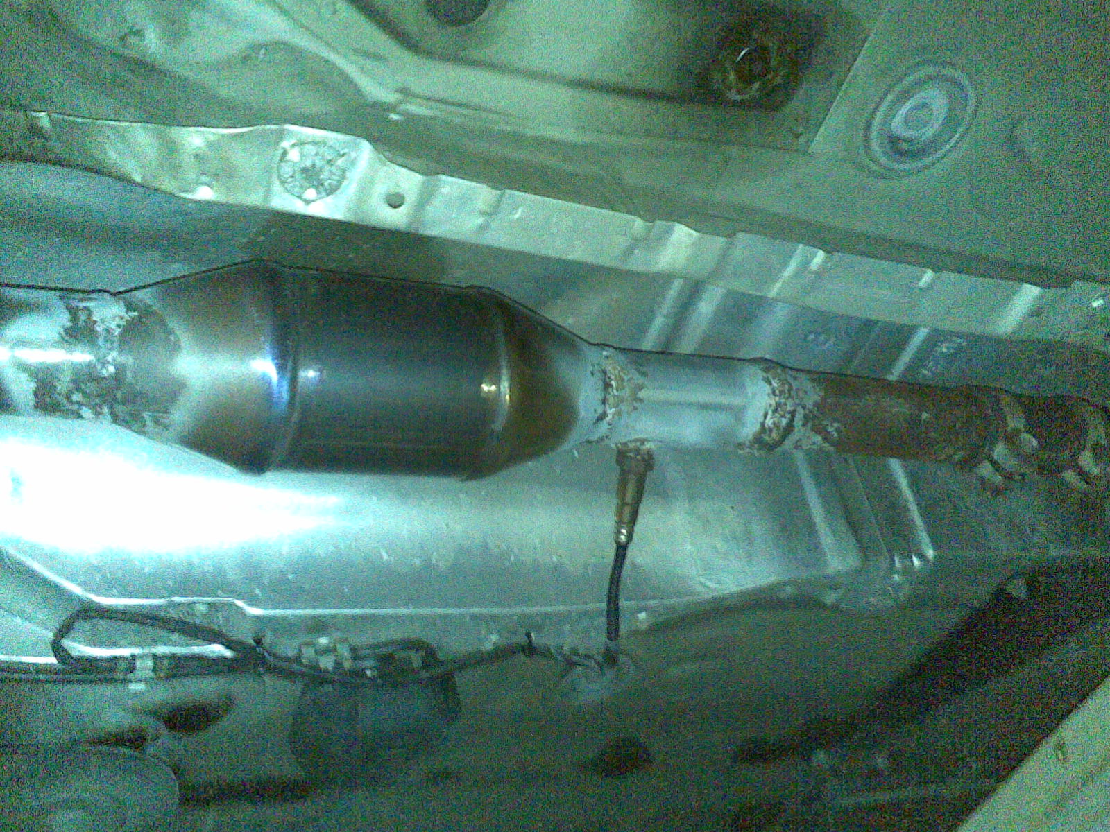

Unten hab ich noch Bilder von der zusammengeschweißten Sache mit HR+KAT+Verbindungsrohr angehängt. Bilder sind keine 5Min alt.
Man sieht deutlich das Stahlrohr und die anderen Teile in Edelstahl.
Sorry für die miese Quali, sind nur Handybilder.
Gruß Jan
