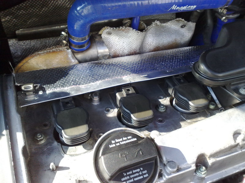

hatte ja ausfall von zylinder 3 und jetzt nachdem ich eine neue zündspule eingebaut habe ist es nicht besser geworden…
habe dann an den steckern von der zündendstufe herum gewackelt und auf einmal gingen alle zylinder wieder… aber kurz darauf wieder ausfall von mindestens einem zylinder … kann ich hier davon ausgehen dass die zündendstufe kaputt ist oder was zum teufel kann da noch sein? habe am mittwoch termin beim chipper und muss bis dahin wieder fahren können ;(

Wenn sich durch wackeln/rumbiegen an der Zündendstufe der Motorlauf ändert liegt es wohl leider an der Endstufe, bestenfalls an den Verbindungskabeln (ohne Gewähr, aber bei den geschilderten Gegebenheiten). Da hilft nur Kabel + Verbindung (Kontakte korrodiert?) checken. Wird die Enstufe warm (Hand drauf)? Dann ist vielleicht nur die Wärmeleitpaste zwischen Endstufe und Kühlrippen fertig ( hab ich mal hier im Forum gelesen, also neue Paste drauf und gucken). Ansonsten Komplettaustausch der Endstufe ca. 160 Euro ohne Arbeit…
Nehm an, dass das die Endstufe sein wird, denn wenn du dran wackelst geht ja alles.

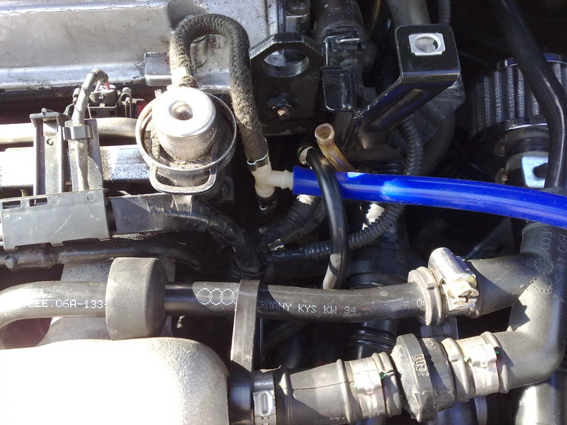

Ich bin jetzt auch nen Schritt weiter und morgen werde ich mal was dran machen. Ich hab gestern zufällig, wegen direktem Lichteinfall von oben festgestellt, dass die eine harte Kunststoffleitung, die zwischen Ansaugbrücke und Block ist total im Eimer ist, d.h. Riss und Bruch und alles unten dran ist total schmierig/ölig. Die Leitung geht ja auch irgendwie in die Ansaugbrücke um zum BKV. Nehme mal an, dass da das ganze Druckverhältnis nimmer passt.
Wie gestagt erstmal hier die offene Stelle schließen und dann sehen obs noch so Probleme gibt.

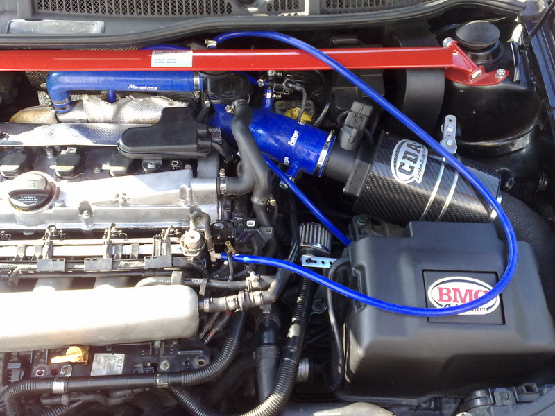

Aber egal, jedenfalls heute habe ich die Leitungen nach der Anleitung von Lightboy umgelegt und es hat leider null komma nichts gebracht :frowning:
Der einzige unterschied war, dass man den Turbo pervers Laut hat pfeifen hören und das Abblasen etwas lauter war, aber das Ruckeln war immer noch.

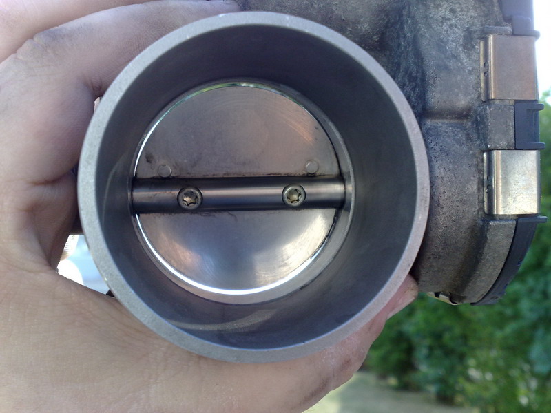

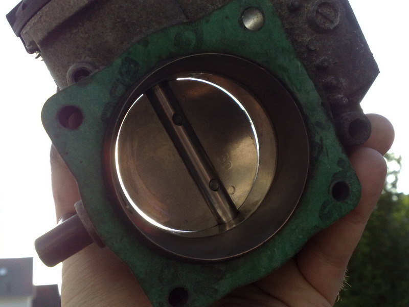

Dann habe ich noch fix die Drosselklappe saubergemacht und festgestellt, dass die nicht 100% schließt sondern in nem ganz kleinen Winkel aufsteht, ist das normal???

Das mit der Drosselklappe ist denk ich normal, ist bei meiner auch so.
Jo, das ist bei meiner auch so. HAb mich auch schonmal gefragt, warum das so ist. Aber logisch überlegt, wenn das ding komplett zu wäre, würde ja garkeine Luft mehr zur Verbrennung kommen. :coolr:
Ja ist klar, aber wenn du so überlegst besteht ja kein Nutzen drin, wenn der Motor aus ist, dass die Klappe noch leicht offen ist.
Wäre doch sinnvoller, wenn sie sich beim laufenden Motor leicht aufstellt, dass der Motor eben genug Sauerstoff bekommt.

Mir ist aufgefallen, dass man das Turborauschen beim Beschleunigen echt lauter hört als davor. Jedoch kann der Wagen nicht mehr LD haben, also muss es scheinbar irgendwo entweichen.
Das würde auch erklären, dass ich 0,1bar Verlust habe und nur noch auf knapp 1,2bar komme.
Was ich auch beobachtet habe ist morgens, wenn es draußen noch so um die 12Grad hat, geht der Wagen manchmal wie davor, d.h. der Ladedruck liegt sobald der Drehzahlmesser die 2000u/min überschreitet bei knapp 0,7bar und dann schießt der Wagen nach vorne. Dann hört man richtig wie die Luft durch das Ladeluftsystem gedrückt wird und man hört so eine Art Fauchen von hinten aus richtung Auspuff. Aber sobald der Wagen volle Betriebstemperatur hat oder es heiß draußen ist lahmt der Wagen wieder.
Das war davor auch wetterunabhängig und es war sogar so, dass der Wagen besser gezogen hat als er warm war.
