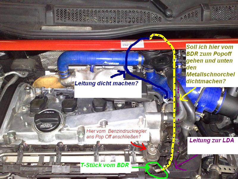

ganz einfach testen: org leitung mit schraube dichtmachn.
popoff über ne steuerleitung per y-stück am benzindruckregler anschliessen
Ich bin etwas verwirrt? Von welcher Leitung sprichst du?
Am BDR ist schon ein Y-Stück für die LDA, da könnt ich die LDA mal kurz deaktivieren, aber für was? :smiley:
ja damit steuerst du dann das popoff
und nciht über das n249
und damit ma schauen wie er sich dann fährt
Und was macht das N249 so lang??? Das muss man ja dann auch zumachen unten??!!
Nochmal langsam für Doofe:
Also ich soll welche Leitung Dichtmachen? Ich hab mal ne Skizze angefertigt, so wie ich das verstanden habe und sag nochmal bescheid wie es sein soll oder auch nicht :smiley:
Jo, so hab ich das verstanden, so wie du das angezeichnet hast
@ Jan
Gut dann sind wir uns schonmal einig :up:
Nuur ich hab genau die Frage wie du, was macht dann das N249? Macht das dann keinen Fehler in den FSP?
Das kann ich dir leider auch nicht beantworten. :frowning:
Aber ich denke mal, wenn man das ding einfach zumacht unten, dann geht das sicher.
Das kann natürlich sein, dass da ne Verbindung vom N249 zum BDR oder sonst wie geht?
Naja jetzt nur die Frage @lightboy1981 ob ich noch am N249 dichtmachen muss oder ob meine skizze passt?
ne das is schon so ok.
ich hab die leitung damals weietr vorn dicht gemacht.
wenn du vom popoff der leitung nachgehst geht sie receht am anfang in ein metallrohr. dem folgst du bis es wieder ein schaluch wird. und da einfach ne schraube rein.
da is der schlauch dicker und somit besser zu verschliesse.
aber theoretisch ist es egal wo.
das n249 ist ja nur ein magnetventil das öffnet und schliesst. sprich da tut sich nix schlimmes.
ein fehler im fehlerspeicher wird auch net abgelegt da nur der wiederstand geprüft wird. und da das ding ja da ist und arbeitet kommt also auch kein fehler. ich hab da bei mir zb im stecker nur einen passenden wiederstand drin der dem steuergerät vorgaukelt das ding wäre da :wink: und nen schlacuh direkt von der ansaugbrücke ans popoff.
