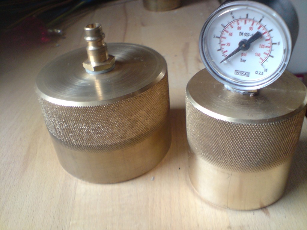

ich hab mir dafür nen paar schöne adapter gedreht womit du einmal vor der drosselklappe verschließt… darin habe ich ein manometer verbaut womit ich sehen kann mit welchem druck ich das system beaufschlage.
und nen adapter den du an den ansaugschlauch schraubst worin dann der pressluftanschluss sitzt.
dann verschließt du die kurbelwellengehäuse entlüftung und den unterdruckschlauch zum SUV.
dann kannste druck draufgeben… 0,5 bar reichen… so hab ich das gemacht und hat prima gefuntzt :wink:

wie das mim abdrücken geht hab ich doch oben geschrieben oder?
ich habe es selber so gemacht und es geht…
mehr wie 0,5bar brauchste net… wenn da nix zischt zischt auch bei 1 bar nix…
hab mal nen bild gemacht von meinen adaptern… sind aber noch nicht fertig
muss noch nen absatz vorne dran drehen damit der schlauch nicht abrutschen kann.
denn wers glaubt oder nicht… hatte erst die schellen nicht fest genug… dachte auch 0,5bar ist nicht viel… und plötzlich schießt mir der messingbrocken (1KG) 3 meter wagerecht durch die luft und knallt gegen die steinwand sodass sich das manometer in brocken zerlegt hat.
nur damit ihr wisst wieviel druck doch schon bei 0,5bar ansteht :wink:
deshalb kommt, wie es sich normal auch gehört, noch nen absatz vorne dran damit das nicht mehr passieren kann :wink:

@duffy wenn das teil mit 0,5 so fliegt ist aber irg. was falsch wir haben einen s2 mit 2bar abgedrückt und da flog nix auser der def. schlauch nach dem finden :wink:

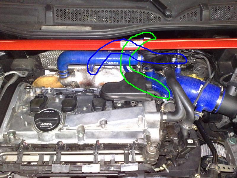

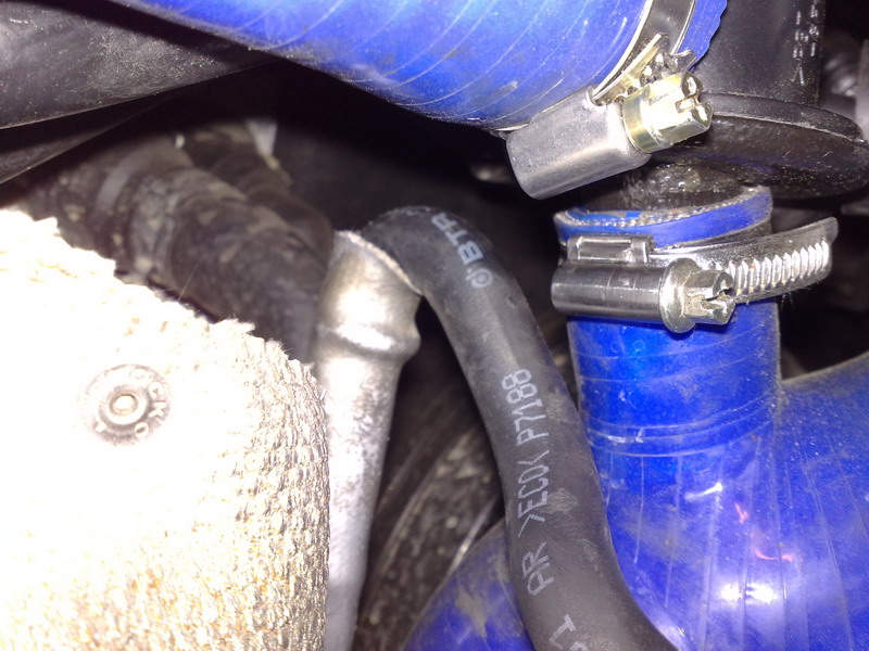

Hi!
Habe mal 2 Leitungen getauscht. Bilde mir einen, dass es nen Tacken besser wurde.
Jetzt habe ich 2 Fragen:
-Ich habe noch eine normale Leitung am N75, die noch den original Schlauch drauf hat. Jetzt frage ich mich, da die Leitung in so einen Schnorchel hinten unterhalb des Hitzeschildes geht, ob da ein Marder auch was gemacht haben kann, da die Leitung ja unten auch mit so einer Hitzefolie umwickelt ist.
-Dann gibt es noch eine Leitung die zwischen der Druckdose auf der 4ten Zündspule und dem Rückschlagventil der Kurbelgehäuseentlüftung beginnt und auch gleich wieder nen Knick (180°) macht und nach unten im Motor verschwindet. Auf dem Bild leider unscharf, aber kann man die Leitung so einfach tauschen?

ne warum falsch gemacht… schau dir mal die drehteile an… die sind gerade und ohne einstich… somit kann der schlauch ganz leicht abrutschen… bei den originalen druckrohren z.b. ist ja immer so ne wulst dran damit der schlauch nicht abrutschen kann…
und 0,5 bar … da is schon was dahinter.
mfg
