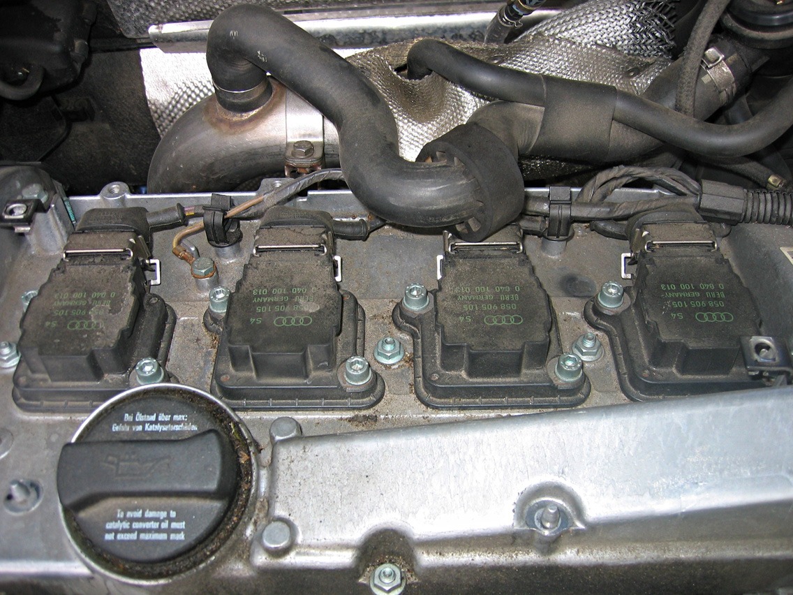

Mein Auto hat Krebs und zersetzt sich selbst! Heute beim starten habe ich mal das Gas leicht angetippt und auf einmal hat er sich sowas von versoffen, dass er nur noch auf 3 Pötten lief und fast ausging und bei 600u/min herumgeorgelt ist. Dazu hats den Motor herumgeschüttelt, dass ich dachte, den reists aus der Verankerung.
Habe nochmal alles Zündspulen raus und zufällig ist mir beim Massekabel aufgefallen, dass ein Teil der Plastikummantelung fehlt! Dann schau ich die anderen Kabel an und ich dachte mich trifft der Schlag: teilweise ist die Ummantelung einfach abgebrochen, so dass die Litzen einfach frei lagen! Auf Höhe der vierten Spule lag das Kupfer direkt am Ventildeckel an, also auch nicht gerade gesund oder? Die ganzen Drähte, die die Zündspulen mit Strom versorgen sind total porös!
Ich habe einmal alles so gelassen und würde gerne wissen, ob es einen Kabelbaum für die Zündung zu kaufen gibt? Und sind diese "Knubbel" (siehe Bild) Wiederstände oder sind das nur Crimpungen? Soll ich die ganzen Leitungen mal mit nem Schrumpfschlauch ummanteln?
Ich habe ja schon die Zündkerzen und morgen werden die Spulen (BERU) neubestellt, bekomm sie recht günstig über Stahlgruber für 25€ das Stück.
Hier dann noch die Bilder, um sich über die Qualität, die Audi bzw. eher VW verbaut zu empören!

So bin dem Übel scheinbar einen Schritt näher gekommen. Mein Vater war mal so geduldig und hat sämtliche Leitung ersetzt und meinte, dass der Gabelschuh, der zur Masse geht ein Problem hatte, bzw. scheinbar nicht mehr kontaktiert hat. Jetzt läuft der Wagen wieder auf allen 4 Töpfen und wieder rund.

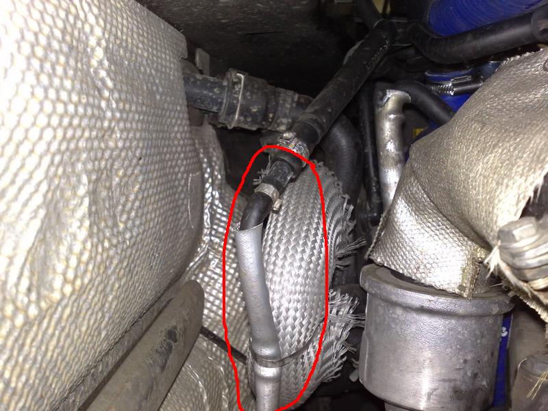

Habe mal ne "Unterdruckleitung(?)" hinten beim Hitzeschild fotografiert, die in der Nähe ist von der anderen wo die Marderbissspuren entdeckt wurden. Wie wichtig ist diese, bzw kann diese so ein Verhalten hervorsuchen?
P.S. hatte schonmal ganz am Anfang ein Problem mit einer Unterdruckleitung, die getauscht werden musste weil die defekt war. Die Probleme waren ähnlich, bis auf das, dass der Wagen teilweise ausgegangen ist. Ist das diese berühmte Leitung die mal alle 50000km getauscht werden sollte, da sie von innen heraus porös wird?
