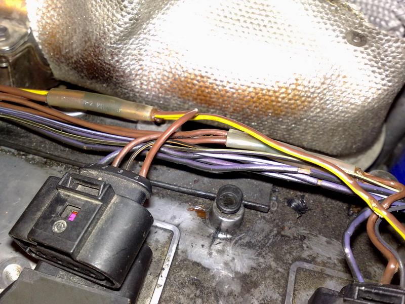

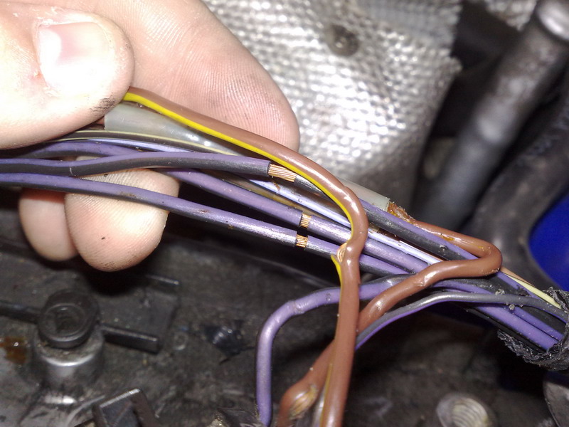

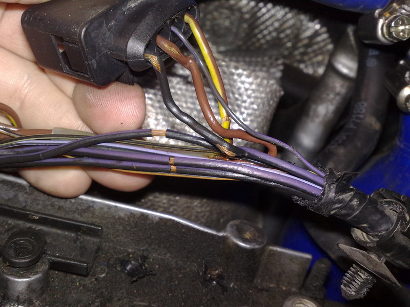

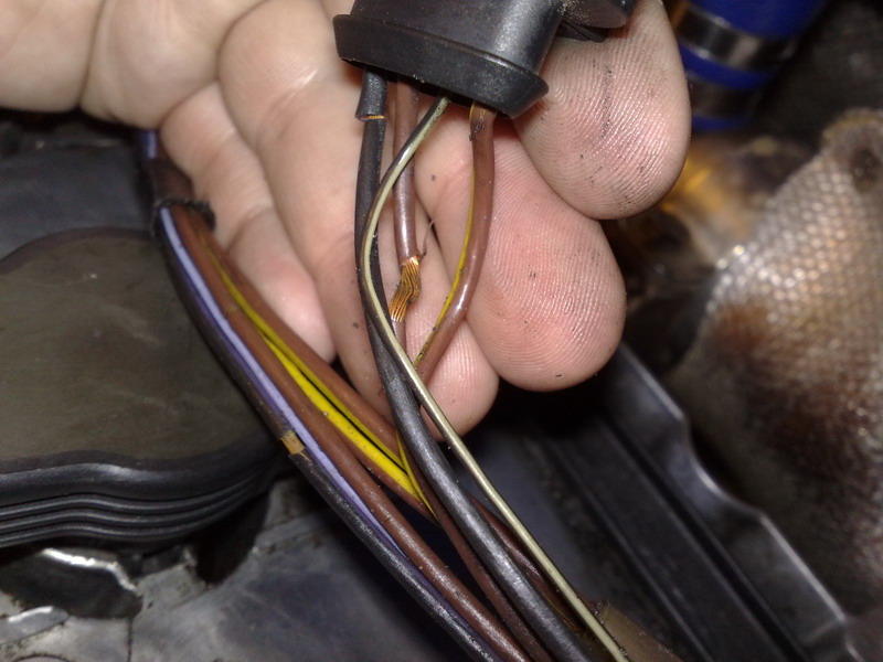

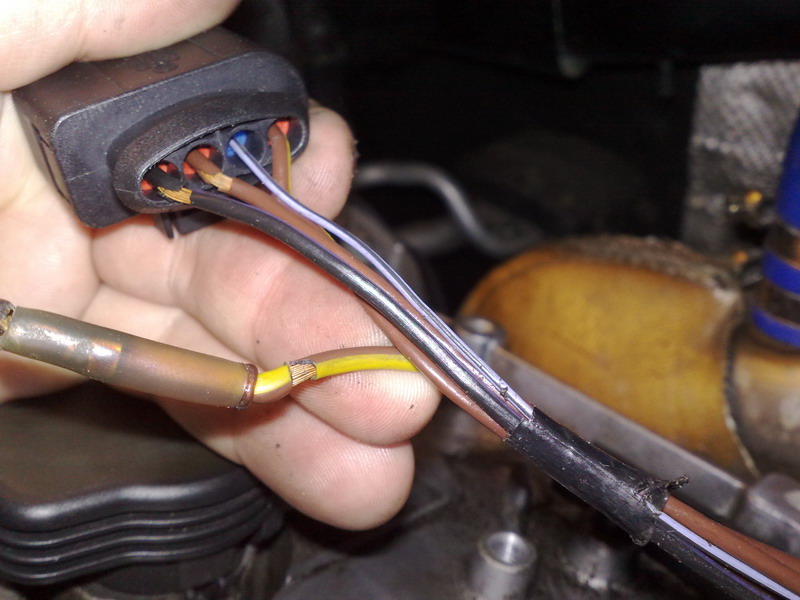

Mein Auto hat Krebs und zersetzt sich selbst! Heute beim starten habe ich mal das Gas leicht angetippt und auf einmal hat er sich sowas von versoffen, dass er nur noch auf 3 Pötten lief und fast ausging und bei 600u/min herumgeorgelt ist. Dazu hats den Motor herumgeschüttelt, dass ich dachte, den reists aus der Verankerung.
Habe nochmal alles Zündspulen raus und zufällig ist mir beim Massekabel aufgefallen, dass ein Teil der Plastikummantelung fehlt! Dann schau ich die anderen Kabel an und ich dachte mich trifft der Schlag: teilweise ist die Ummantelung einfach abgebrochen, so dass die Litzen einfach frei lagen! Auf Höhe der vierten Spule lag das Kupfer direkt am Ventildeckel an, also auch nicht gerade gesund oder? Die ganzen Drähte, die die Zündspulen mit Strom versorgen sind total porös!
Ich habe einmal alles so gelassen und würde gerne wissen, ob es einen Kabelbaum für die Zündung zu kaufen gibt? Und sind diese "Knubbel" (siehe Bild) Wiederstände oder sind das nur Crimpungen? Soll ich die ganzen Leitungen mal mit nem Schrumpfschlauch ummanteln?
Ich habe ja schon die Zündkerzen und morgen werden die Spulen (BERU) neubestellt, bekomm sie recht günstig über Stahlgruber für 25€ das Stück.
Hier dann noch die Bilder, um sich über die Qualität, die Audi bzw. eher VW verbaut zu empören!
Gut, über die Jahre und die Hitze macht der Isolierung doch ganz schön zu schaffen. Würde das ganze mit Schrumpfschläuchen bearbeiten und gut is.
Gruß Jan
also der kablebaum neu liegt bei gut 400€ würde es auch erst mal mit Schrumpfschlauch oder den selbstverschweisendem Isolierband für KFZ probieren und den hitzeschutz für den kabelbaum vom 225ps motor verbauen
Gruß Devil666
Doof gefragt, wie sieht der Hitzeschutz hiervon aus?
Ich habe ja diese Folie oder was das ist…

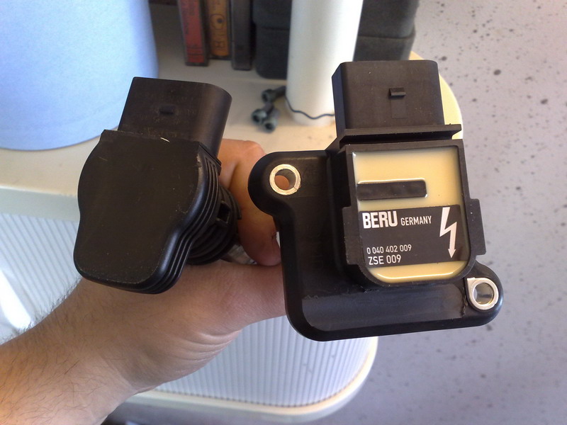

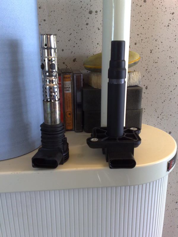

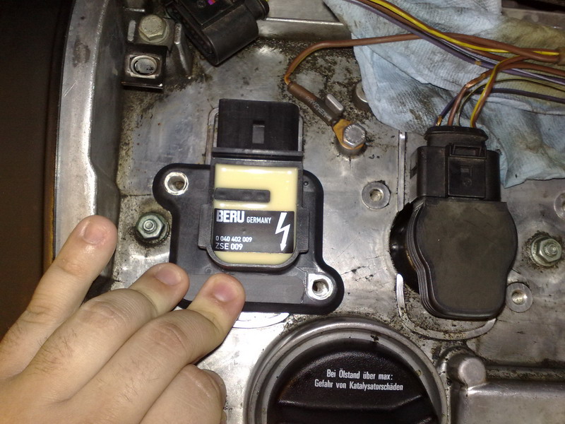

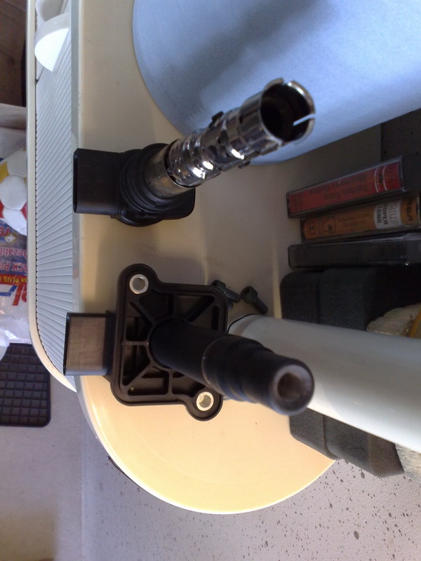

So habe meine Zündspulen bekommen, doch die sehen irgendwie anders aus. Bei ebay gibts auch zwei Typen, einmal die schlanken, die ich habe und dann die fetten, die ich jetzt habe.
Kann ich die genauso verwenden, denn theoretisch könnte ich das Gewinde im Ventildeckel nutzen. Nur nicht, dass was kaputt geht.
Hier mal die Bilder von beiden im Vergleich.
So habe mich gewagt und es mal ausprobiert. Die Spulen gehen aber das Ruckeln und Knattern ist immer noch da. Die Hoffnung, dass es die Kerzen sind besteht noch…

Und kann noch bitte jemand sagen, was die dicken Ummantelungen bei den Drähten sind, bzw ob das Wiederstände sind?
also die dicken teile sehen mir nach Lötverbindern aus (also aus 2 leitung mach 2 …
die hitzeschutzmatte von 225er ist eine alumatte mit Druckknöpfen so was ist bei unseren motoren hinten am druckrohr vom Turbo kommend auch verbaut
und die dicken Zündspulen sind eig. für den AGU ka ob es was ausmacht
