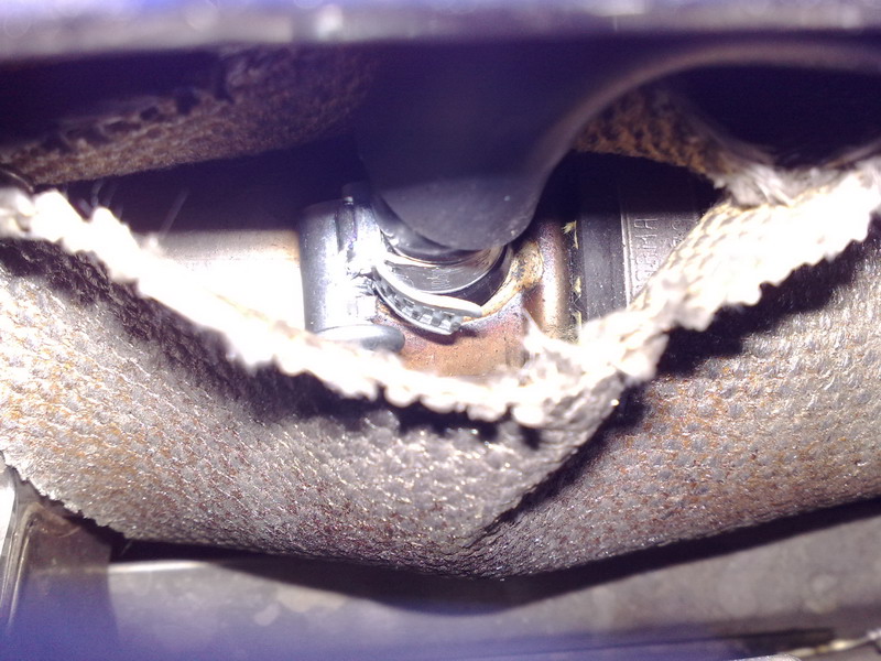

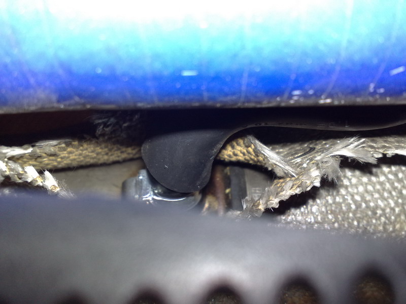

So hab nochmal die ganzen Unterdruckleitungen und das ganze Turbogeschläuch angesehen und dabei ist mir aufgefallen, dass der dünne Gummischlauch links vorne wo das dicke Alurohr, das zum Turbo geht, wo auch dieses "Hitzeschild" aus ner Art Alufolie ist, dass in dem dünnen Schlauch ganz kleine Löcher drinen sind, als wäre jemand mit einer Nadel rangegangen und hätte da 6kleine Löcher reingemacht.
Jetz hab ich mal provisorisch einen Schrumpfschlauch drüber, um das bissl abzudichten.
Fazit ist, dass das Ruckeln um gut 2/3 zurückgegangen ist und ich Marder ganz doll Hasse
Jetzt werde ich mal so sämtliche andere Leitungen am Besten durch die stabileren Samco-Schläuche ersetzen.
Hat jemand Tipps, welche Schläuche da zuerst getauscht werden sollten?
So habe mal schnell ein paar Bilder gemacht wo ich die Löcher entdeckt habe (nein der Schlauch ist nicht Locker, das ist nur ein Schrumpfschlauch darüber):

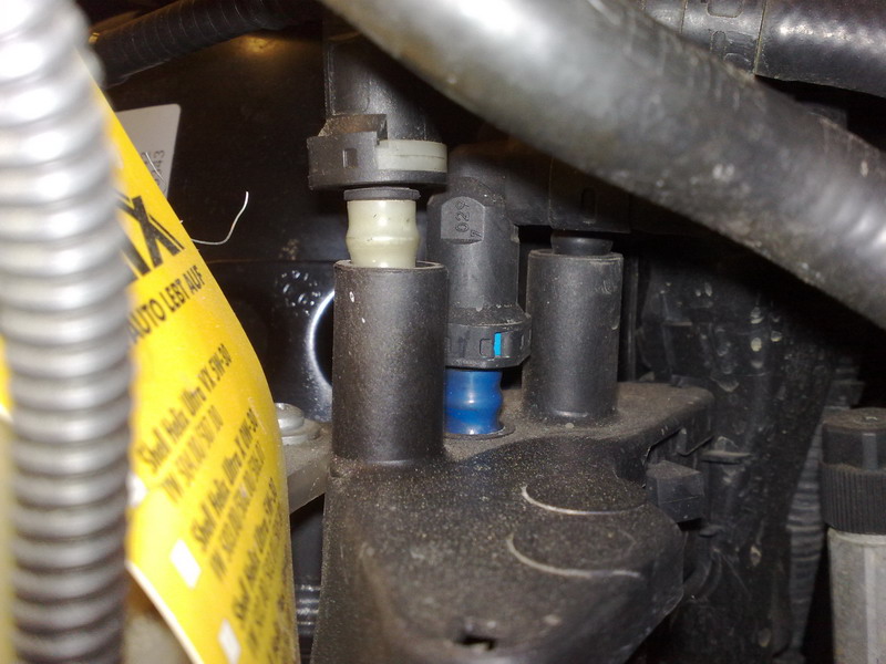

Oh wenn ich schon dabei bin, hab ich mal ne Frage an @Andy und @Larsi:
Ist das normal, dass die "Zapfen" bei den Leitungen oberhalb des Kühlmittelbehälters so weit rausstehen?
teste mal ob sie fest sind sieht etwas komisch aus…
wie läuft er jetzt?
mfg
sieht mir auch so aus als wären sie nicht ganz drinnen
war grad schaun für dich also das weisse ist bei mir nur ein stückchen draussen kann man aber nicht weiter reindrücken…
und das blaue ist ganz drinnen aber auch leicht draussen
also nur reindrücken bei dir … sollte so passen
