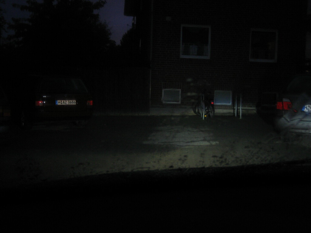

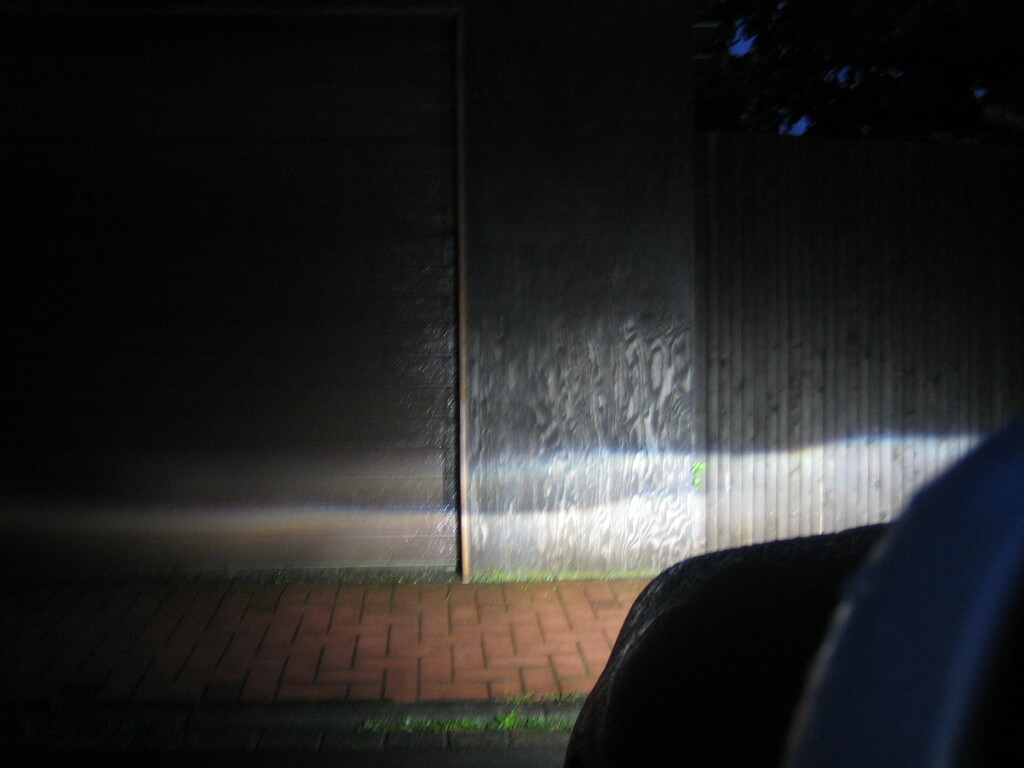

So, hab grad ein paar Bilder gemacht… Und mal ehrlich… das kann doch nicht sein dass das soweit unten ist oder??
Immer wenn ich in anderen Autos mit Xenon sitze, staune ich nicht schlecht wie weit das leuchtet.
Das Kontaktproblem ist es zu 99% nicht… auch wenn es viele glauben… und @beatnut09 dein linker Scheinwerfer ist schlicht und ergreifend zu tief eingestellt bzw. der Stellmotor ist ganz unten.
PS: Bei mir sind die 2 oberen Lichtkanten auf gleicher höhe. Ich denke, du weißt was ich meine…
