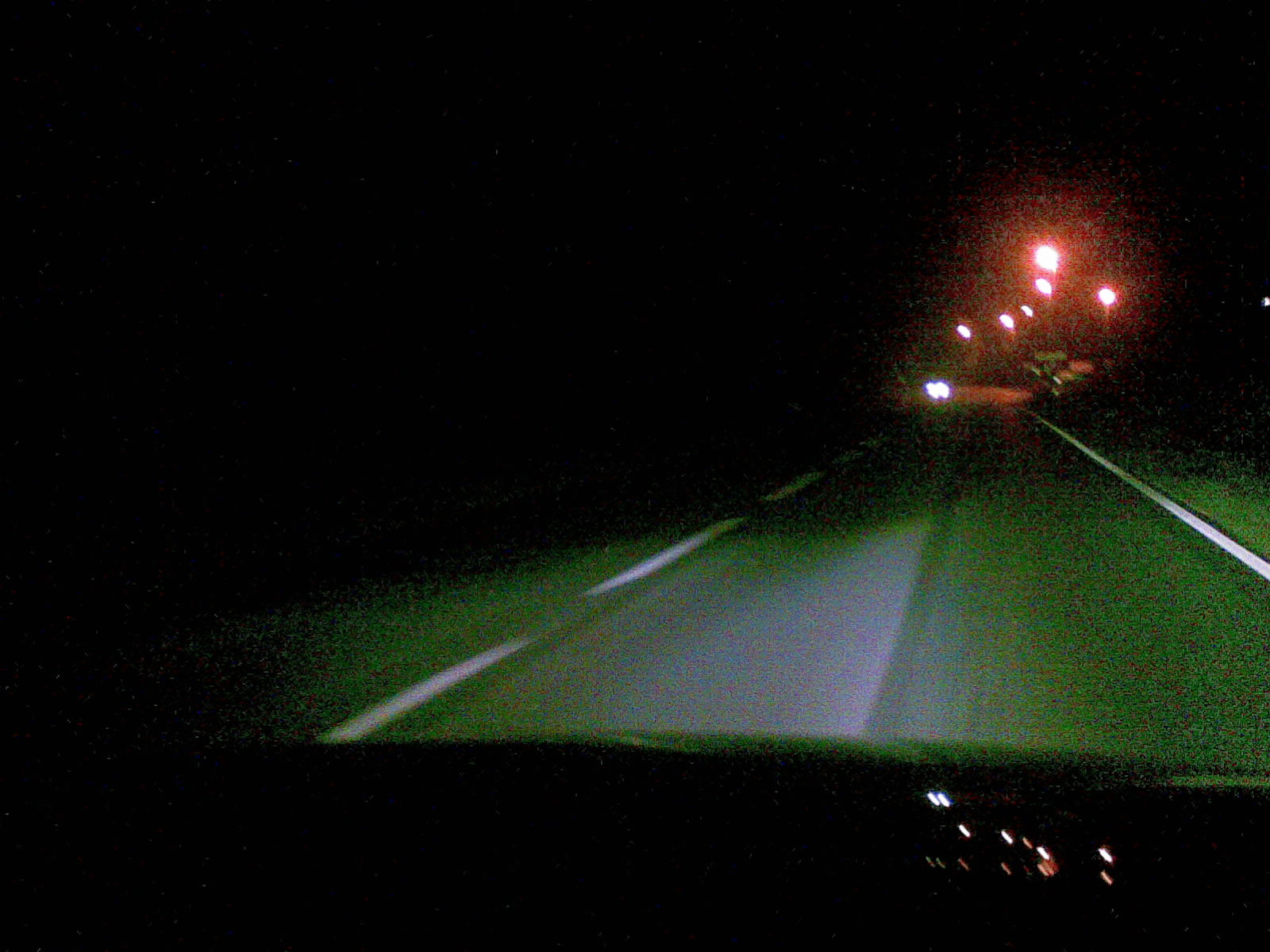

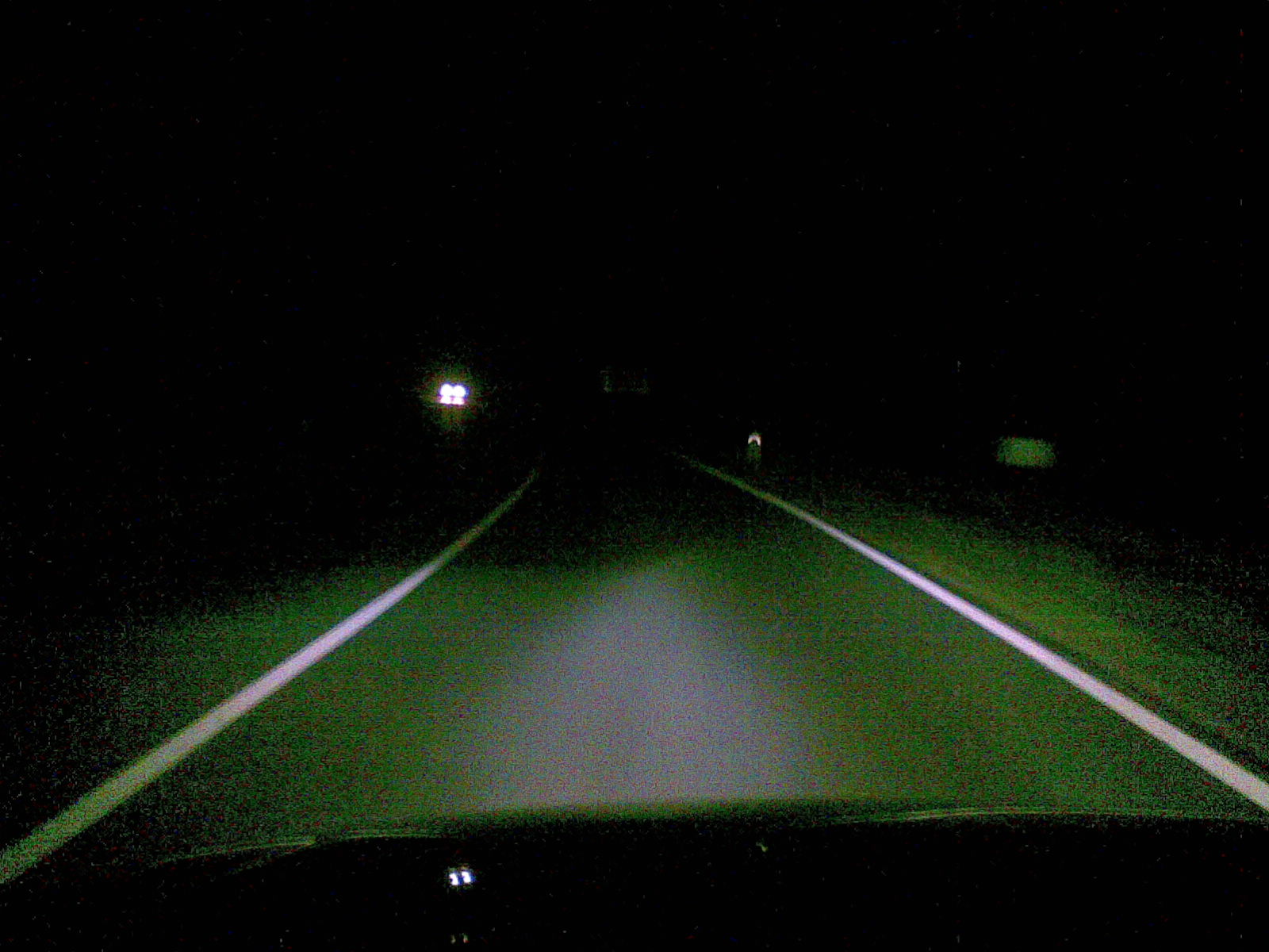

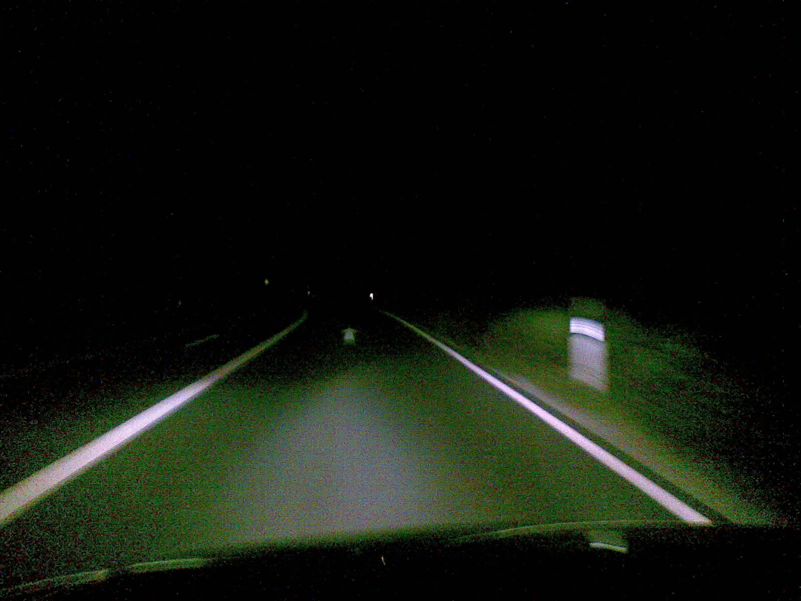

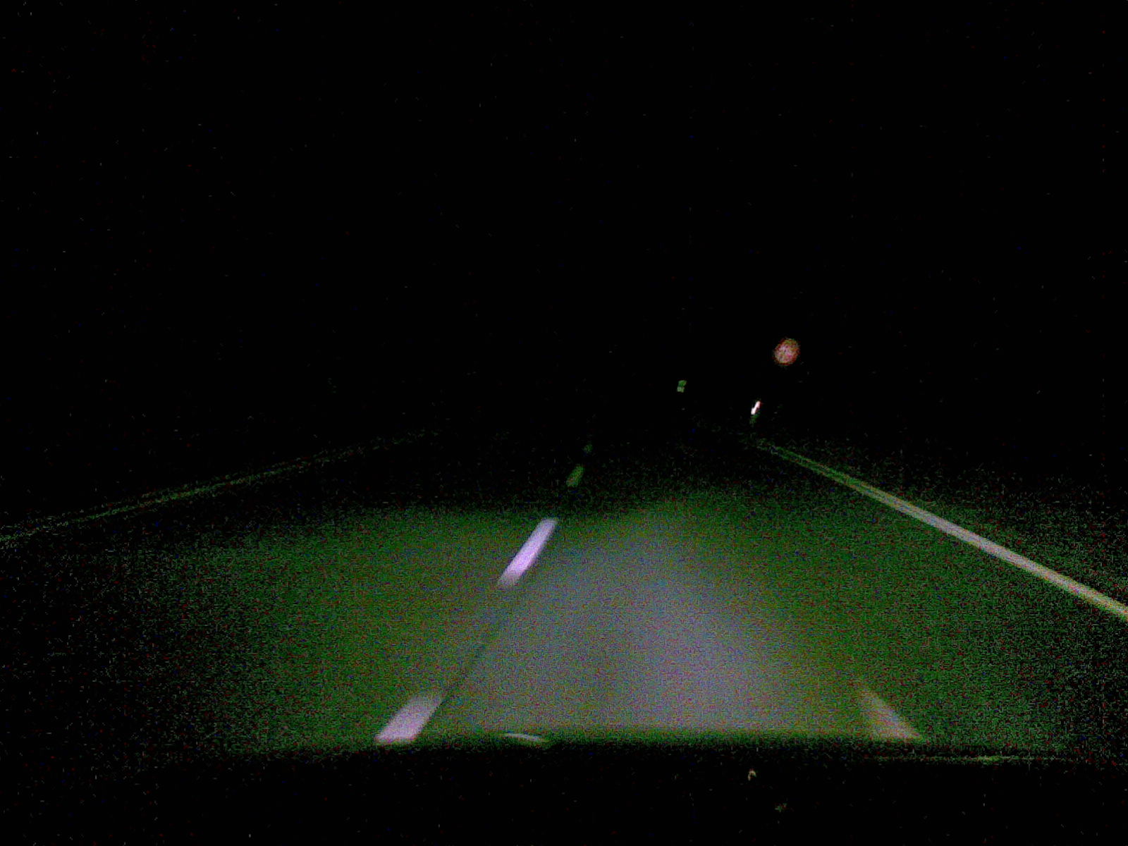

Moin!
Hab mal grad ein paar Pics mitm Handy gemacht. Also heut ging mal wieder gar nix. Ist das bei euch auch so krass? Also Blindflug quasi…
Ja, das ist "normal" so. Viel mehr sehe ich auch nicht bei mir.
Also normal ist die Ausleuchtung sicher nicht :slight_smile:
Vielleicht mit Standlicht und Nebelscheinwerfern … Aber nicht mit Xenon
Meine Leuchten auf jedenfall weiter … zumindest wenn Sie einmal funktionieren.
mfg NamelessOne
Da ist wirklich was nicht in Ordnung bei euch…
Meine leuchten auch mindestens einen Straßenpfosten weiter also so 60-70m mindestens wo alles sehr gut ausgeleuchtet ist…
Bei den Fotos sinds ja höchstens 10-20m…
Ja der linke leuchtet manchmal wirklich manchmal nur 10-20m. Aber der rechte funktioniert dafür immer gut und auf den Pics kann man ja erkennen, dass dieser wenigstens die Katzenaugen der Begrenzungspfähle anleuchtet, so dass ich den Straßenverlauf wenigstens halbwegs erkennen kann.
Aber manchmal steht die LWR wieder perfekt, so dass man ohne Probleme 200 nachts auch der AB fahren kann!
Denke mal das wird der Stellmotor sein, der manchmal seine Tage hat…
