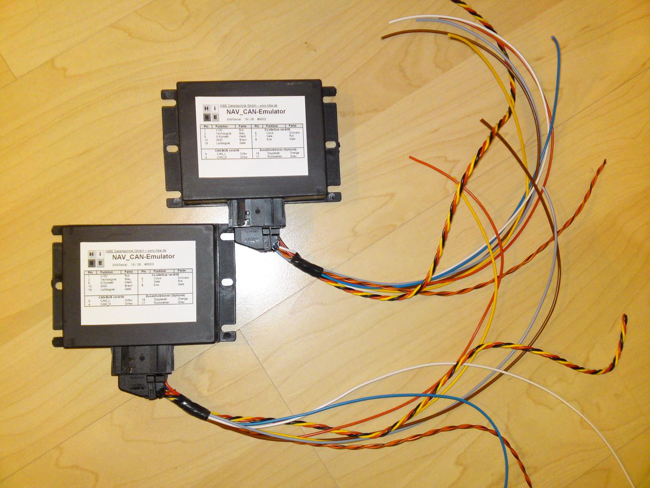

Der NAV_CAN_Emu ist fertig und frei gegeben.
Ich war heute bei Christian und wir haben gemeinsam die letzten Korrekturen durchgeführt und folgendes beschlossen:
Ich habe 2 NAV-CAN_Emus auf meinem Schreibtisch.
Diese bekommen @Devil (Alexander) und @Nick2288 (Dominik), falls noch Interesse besteht zum weiteren Testen (ein paar Tage Test-Dauer) für den bereits bei diesen bekannten Preis. Falls keine weiteren Änderungen nötig sind, könnt Ihr die Emus selbstverständlich behalten. Falls Änderungen nötig werden, werden unsere 3 Emus ausgetauscht mit welchen mit optimierter Software und dann selbstverständlich behalten.
Die Anschluss- und Codierungs-Info bekommt Ihr dazu und ich bin dazu auch (fast) jederzeit per Handy erreichbar.
Nach diesem kurzen Test folgt die allg. Freigabe.
Den Preis haben wir heute auf 180 Euro (brutto) festgelegt (einige von Euch wissen, was das für ein Entwicklungsaufwand erfordert hatte).
Dann bitte bei mir per PM mit Angabe Eurer E-Mail-Adresse bestellen.
Dann bekommt Ihr das Bestellformular, dieses ausfüllen und ab damit zu Christian. Er schickt Euch den Emu mit den erforderlichen Unterlagen (oder von mir) und der Rechnung. Dann 180 Euro überweisen, einbauen und glücklich sein.

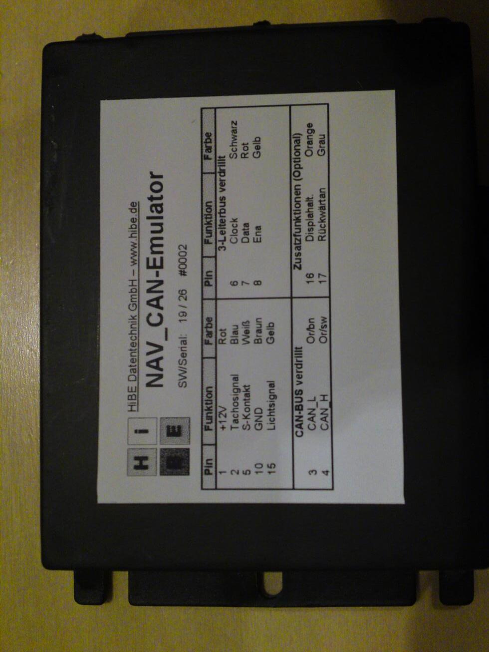

Der NAV_CAN_Emu funktioniert perfekt, bis auf folgende (noch) Ausnahme:
Wenn die RNS-E über 3LB-CAN an die FIS-Anzeige angeschlossen werden soll und (!!!) zudem noch ein Dietz 1417 (Rückfahrkamera, DVD-Player usw.) genutzt werden soll, so blockiert z. Z. der NAV_CAN_Emu noch das TV-Signal.
Also NAV_CAN_Emu und Dietz 1417 funktionieren nicht zusammen.
Lösung erfolgt später separat durch eine Alternative des Dietz 1417.

Gerade kam auch die Frage auf, wo ich denn den NAV_CAN_Emu platziert habe.
Da diese Frage wohl noch öfter kommt, hinterlasse ich hier schon mal für alle die Antwort:
Anfangs hatte ich ihn hinten rein gedrückt, hinter das Klimabedienteil, neben das Kabelgewirr, jetzt habe ich ihn mit Klettband unter das Klimabedienteil geklebt, ist super so.
