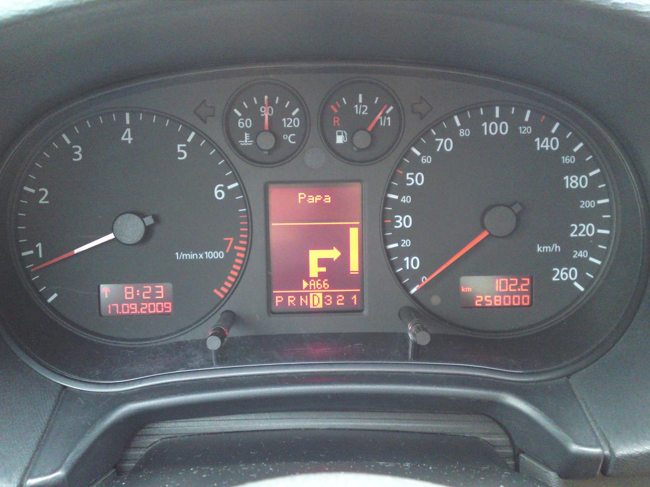

Ich bin noch der einzige, der mit dem Prototyp Nr. 2 rum fährt und dies morgen mit meinem A3 über Hamburg, Kopenhagen, Malmö (Schweden), Göteborg nach Stockholm und Uppsala und über Kalmar und Hamburg wieder zurück - 3.260 km und etwa 2 Wochen.
Danach sollten dies Emus idealerweise fertig sein.

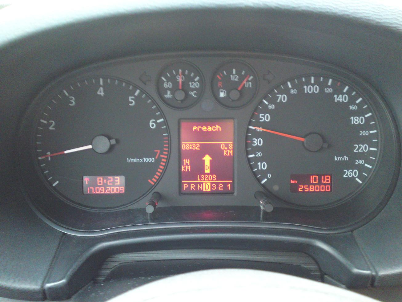

wenn nur 3LB, dann Christians CAN-Emulator und nur diesen, nicht Kufatec.
Damit bekommst Du die Radio-Anzeige und die Navi-Pfeile ins FIS.
Ich habe inzwischen die zweite Version eingebaut. Er hat letzte Woche neu kreierte Platinen bekommen, die dritte Prozessor-Version und seine ersten Tests seien super. Er sagte mir letzte Woche, er werde mir diesen am Montag (heute) schicken. So müsste ich ihn am Mittwoch haben, dann noch ein oder zwei Tage Rückmeldungen und dann geht es hoffentlich (nach vielen Monaten) zum allgemeinen Versand. Es warten ja schon einige drauf. Doch der Arbeitsaufwand neben seinem "normalen" Job war nun mal immens.
Ich komme mir auch immer wieder etwas komisch vor, immer wieder Fast-Fertig-Meldungen zu geben. Fakt ist, dass ich die nächsten Tage die Version 3 habe und meiner Meinung nach die Version 4 perfekt sein sollte und es hoffentlich nur noch wenige Wochen dauert bis Ihr endlich auch die RNS-E-Infos im FIS habt.

also Stand ist folgender:
Audi A4/A6 Codierung geht :slight_smile:
Audi A3 erkennt das RNS-E das Kl. 15 Signal nicht … Muss erst ein Auto organisieren zum Messen da meine Nachricht falsch ist …
Ich glaube du hast auf A4 oder A6 codiert … Dann wird es jetzt funktionieren …
> 0km/h Problem: erledigt
> Navianzeige umschaltbar: erledigt
> Pfeifgeräusch beim Telefonieren: erledigt
> Bluetooth: in Arbeit
