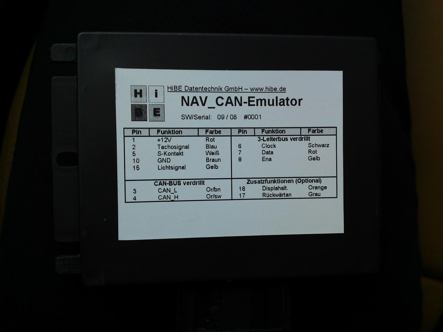

Hallo Ihr alle,

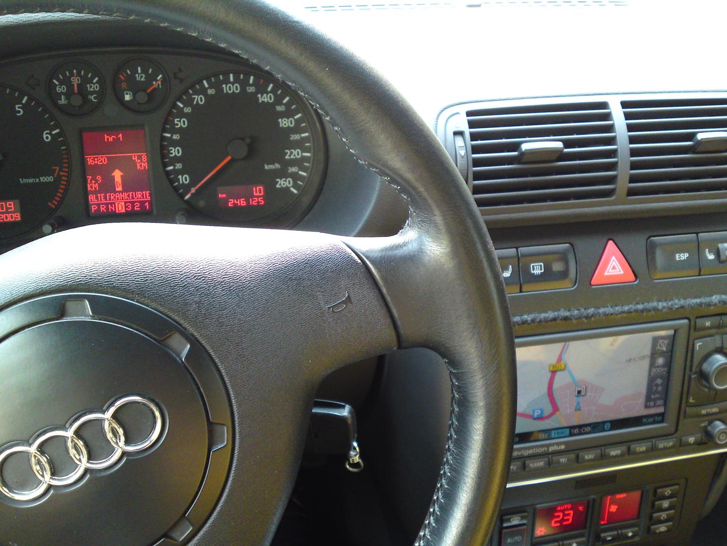

gestern habe ich den Prototypen des Navi-CAN_EMUs bekommen und eingebaut und eines umcodiert.
Nach allen Versuchen meinerseits und Nachdenken von Christian funktioniert nur die Radio-, nicht aber die Navi-Anzeige.
Bei sich hatte er dies bereits, siehe Fotos weiter oben, schon hinbekommen.
Also gehe ich morgen nochmals alle möglichen Codierungen durch und ggf. bleibt mir nichts anderes übrig, als die Sendung an Christian zurück zu senden.
Er wird diese Herausforderung lösen, so versicherte er mir.

Schaut super aus! Die richtige Codierung fürs Navi haste jezt rausgefunden, oder?

Sieht aber schon prima aus, finde ich auch, so wie ich es von früher mit meiner BNS-Navi kenne.

Kann des Emu auch für ein Concert II das FIS dann füttern? (Radio-Sender / CD / Phone) ?
Hallo Lukas,
für genau diesen Fall - Concert I auf Concert II - Anzeige in der 3LB-FIS-Anzeige - ist der ursprüngliche CAN-Emulator von Christian gemacht - kostet 120 Euro - für den 8L VFL.
Diesen hatte ich als Zwischenlösung von Anfang Januar bis vor ein paar Tagen eingebaut und funktionierte prima (siehe auch Fotos weiter oben).
In diesem Thread ist jedoch der speziell für die komplette RNS-E-Anzeige entwickelte CAN-Emulator beschrieben, d. h. Radio-/CD-/MP3-/Navi-Anzeige und dieser wird etwas mehr kosten und ist kurz vor der Serien-Fertigung. Ich habe gerade vor ein paar Minuten den Testlauf des Prototypen abgeschlossen.
Dann kommen die nächsten Tage drei weitere Tester und die dann eingearbeiteten Programm-Korrekturen werden dann als Serie freigegeben.
Sorry - hatte ich vergessen, die Telefon-Nr.-Anzeige natürlich auch.
